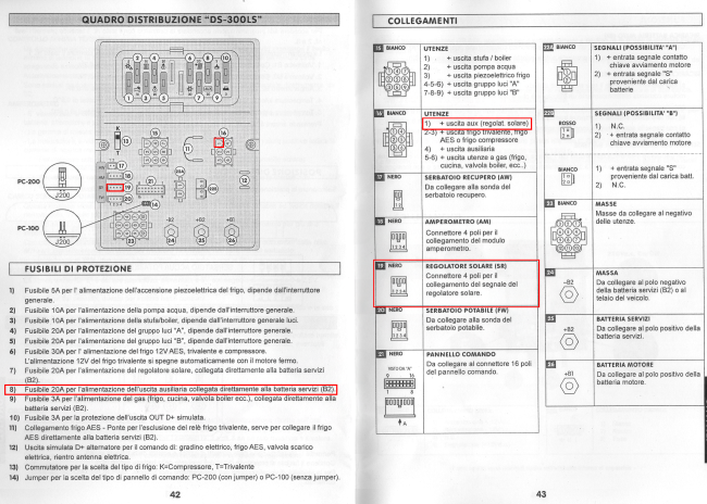

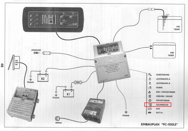

Ho un camper furgonato La Strada Trento e vorrei installare un pannello solare da 100 watt. Ho acquistato il pannello, i cavi e il regolatore di carica PRS 240 della CBE. Ho predisposto i cavi per collegare il pannello al regolatore e da questo alla batteria servizi.
Vorrei però integrare il tutto all’impianto elettrico del camper che presenta  dei connettori già predisposti per il collegamento al pannello solare, chiedo agli esperti come potrei fare per eseguire un lavoro corretto.
Grazie in anticipo
Allego gli schemi dell’impianto originale del camper

Io ho la tua stessa centralina, ti consiglio di lasciar perdere i collegamenti del pannello sulla centralina, piu cose metti maggiore è il ruischio di bruciarla. Collega il pannello come hai predisposto, e cioè dal regolatore direttamente sulla batteria servizi e basta, vedrai che tutto funzionerà a dovere.

La centralina mette a disposizione solo un fusibile per l'ingresso dei pannelli solari che rimane sempre attivo anche a centralina spenta, lascia perdere...
Collega il pannello alla BS col suo regolatore e poi se hai voglia fai anche questa cosa qui...
http://www.m48.it/diodoresisten...

In realtà temo che quel collegamento sia a centralina accesa, spegnendola smette di caricare, ma è possibile che dipenda dall'implementazione fatta dal singolo allestitore dello stesa centralina.
Come informazione aggiuntiva per Charles, a prescindere da come lo colleghi a centralina accesa lei si occuperà di ricaricare anche la BM, tienine conto se non monti l'ottima soluzione "Diodo + resistenza".
