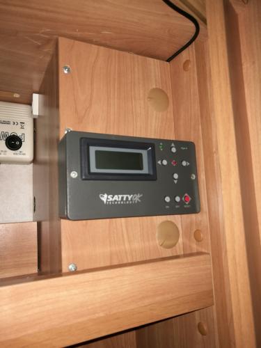

Come ultima indicazione, potresti provare ad aprire la centralina (quella della foto) e verificare il microswitch che stà sotto il pulsante è ok.

ti rispondo subito, se io la alzo un po, e poi si blocca in alzata, se premo il tasto per abbassarla si è sempre abbassata senza intoppi.
quindi provo a smontare la scatolina della centralina e anche la parabola sul tetto e vedere se cè qualche stranezza...

Ma tu guarda.. ieri stavo in campeggio, volevo provare la parabola... oh, ste ultime volte che l'ho provata ha funzionato sempre, si è sempre alzata... ieri NO!
vorrei resettarla ma non so dove sta il fusibile porcaccia miseria.
ho letto che è come la GSAT, qualcuno che ha la GSAT, conosce qualche modo per resettarla magari da pannellino comando?
oppure se solo riuscissi a trovare il fusibile giusto tra quelli che sono nel box della batteria servizi...
