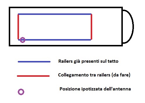

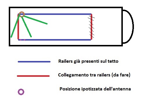

Ciao a tutti, sul mio nuovo Ecovip 2 (!) vorrei montare l'antenna del cb sul tetto. Sul precedente camper, non avendo il portapacchi, avevo seguito le preziose indicazioni di Alvaro (radiali con cavi da 2,5 e cavo H155) con ottimi risultati.
Il nuovo camper ha due railers in allumino che corrono sul tetto sui lati lunghi e mi chiedevo se, unendoli con due cavi elettrici e creando quindi un "rettangolo", si creava un buon piano di massa per un'antenna posizionata con una staffa su uno dei vertici del rettangolo (fissata ad uno dei railers).
Le domande sono: la posizione dell'antenne così decentrata è molto penalizzante? Il piano di massa che si verrebbe così a creare sarebbe sufficiente o sarebbe meglio unire i due railers in più di due punti?
Grazie in anticipo per i competenti suggerimenti (confido, come al solito, in Alvaro).

Ciao Massimo.
riesci a fare una foto del tetto e postarla?
Da quello che ho capito qualche radiale lo devi mettere. Con una foto, con indicato il punto di attacco dell'antenna, posso essere più preciso ed indicarti cosa fare.
A presto

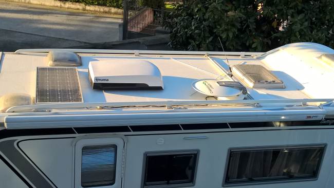

Ciao a tutti e grazie per le veloci risposte.
Sabato mattina andrò in rimessaggio a prendere il camper e potrò postare una foto; nel frattempo allego un semplice schema della mia idea.
Un paio di domande: posso mettere un fermo all'antenna (avrei già una Sirio 800) per evitare di farla sbattere contro la mansarda? Cosa cambia usando un'antenna VHF/UHF? Posso usarla con un normale cb?
P.S. l'antenna che avevo sul precedente camper (e che monterei sul tetto) è una Lemm AT103.

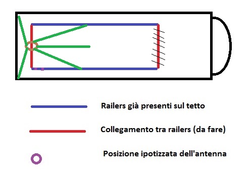

Ciao Massimo,
questa è la mia previsione con la tua posizione antenna:
in verde i radiali.
Il collegamento delle due barre verso la cabina non serve.

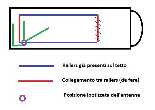

Questa è secondo me, variando la posizione dell'antenna:
in verde i radiali.
Chiaro che non hai un supporto antenna su una barra. Puoi optare con una scatola di derivazione elettrica incollata sul tetto, e sul coperchio della scatola installare l'antenna previo irrobustimento della parte interna del coperchio stesso.
Risulta sul fondo del camper... se hai un oblò ti conviene installate l'antenna nelle immediate vicinanze per poterla abbattere facilmente.
Dove hai gli oblò?

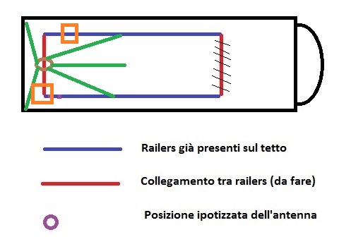

Ciao Alvaro,
gli oblò sono posizionati più o meno dove ho messo i quadrati arancioni sullo schema (uno sopra la doccia ed un altro sopra il castello longitudinale superiore).
Naturalmente i railers sono molto più esterni di quanto indicato in figura (sono quasi a filo delle pareti verticali).

Ciao Massimo,
presumo che l'oblò praticabile per agire meglio sull'antenna sia quello posto in alto al disegno.
Se si, poni l'antenna da quella parte (la sinistra è sempre preferibile perchè in centro carreggiata di solito ci sono meno ostacoli).
E prendi il mio primo disegno e adattalo alla sinistra, capovolgi l'andamento dei radiali:

Ciao Massimo,
l'antenna fisica è lunga circa 75 centimetri.
La lunghezza elettrica è ben diversa: svolgi idealmente la bobina di carico che trovi sullo stelo verticale, e aggiungi un ulteriore 50-70 centimetri della bobina di base annegata nello zoccolo nero. Troverai una lunghezza ben diversa.
La maggior parte del piano di massa la fanno i due railers, coadiuvati dai radiali verdi per avere un piano lineare.
Mettere una piastra di alluminio non ti serve a nulla, anzi porti peso inutile sul camper.
Anche sul mio mezzo ho i railers collegati ai radiali, e non solo loro: anche la cornice in alluminio del pannello solare.

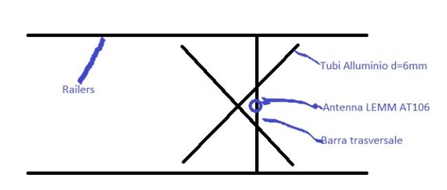

Aggiornamento sulla situazione AIUTOOOO! DOVE SBAGLIO??
Uno dei miei problemi era la radio -> comprata radio nuova (Alan 48.. non ho trovato un old decente ed ho comprato il nuovo modello).
Monto la radio ed il ROS è altissimo: illeggibile!
Decido allora di tirare un cavo antenna volante dal tetto alla radio passando attraverso l'oblò sul tetto stesso. Non cambia nulla.
Provo a cambiare anche l'antenna (avevo una vecchia PLC 800). Non cambia nulla: ROS altissimo e radio che mi segnala il sovraccarico con la fatidica spia rossa.
Decido allora di fare un altro tentativo. Monto una staffa inox vicino al cofano motore, metto il tutto a massa con il veicolo, monto e taro l'antenna Lemm AT106 (ROS intorno ad 1,3) e finalmente riesco a parlare fino a 5-600 metri di distanza.
Io VOGLIO però mettere l'antenna sul tetto, perché sono convinto che sia la soluzione migliore, dopo i tanti post che ho letto, soprattutto di Alvaro.
Ma non riesco a capire dov'è il problema.
Riassumo la conformazione sul tetto: due tondini di alluminio d=6mm l=2m incrociati a centro tetto. I due tondini sono a massa con la barra trasversale che unisce i due railers laterali in alluminio. L'antenna è fissata alla barra trasversale con una piastra di inox. Il tutto si può vedere sulle foto che ho postato poco sopra.
Naturalmente ogni consiglio e suggerimento sarà graditissimo.

Ciao Massimo,
se hai ros infinito significa solo una cosa: il cavo è parte integrante dell'antenna, e viene misurato anche quello come se fosse antenna.
Di solito il problema è di facile soluzione. La calza del cavo che non fa contatto sul  connettore che colleghi dietro alla radio. Se non fa contatto la calza del cavo nemmeno i radiali collegati ad essa funzionano.
La calza andrebbe sempre saldata al corpo del connettore PL.
So che non è facile, e spesso si fanno saldatire fredde che non fanno contatto. Provare con un tester la continuità non da un valore certo, almeno è certo in corrente continua... poi con la radiofrequenza cambia tutto e può risultare un contatto aperto.
Esistono anche connettori "a climpare", ma senza lo strumento adatto (climpatrice), il lavoro viene precario e non da risultati soddisfacenti.

Ciao Alvaro,
grazie della risposta. Il connettore era stato saldato si quando ho adoperato il cavo passato per benino nel camper, sia quando ho fatto la prova con il cavo volante direttamente dal tetto alla radio attraverso l'oblò.
Sabato o domenica (moglie permettendo, sta diventando gelosa del fatto che dedico più tempo al camper che alla casa) rifacci comunque la prova con uno spezzone di cavo volante saldato per bene e poi ti faccio sapere..
Riprendendo i tuoi consigli in questo stesso post, però, ho notato che non li ho seguiti proprio alla lettera. Infatti ho collegato la barra trasversale ai due railers e poi il tutto ai due tubi in alluminio a croce al centro del tetto. Inoltre l'antenna non è proprio al centro di questa grossa H con una X al centro. Può influire?
I due tubi sono connessi alla barra trasversale, la quale, a sua volta, è connessa con fili di rame ai due railers.
Grazie in anticipo.
