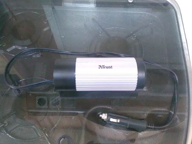

Ciao a tutti, rovistando tra il camper ho trovato questo piccolo inverter.
Ho guardato dietro, ma non ci ho capito molto. Quanto può assorbire ? cosa posso collegarci senza superare le sue capacità ? grazie

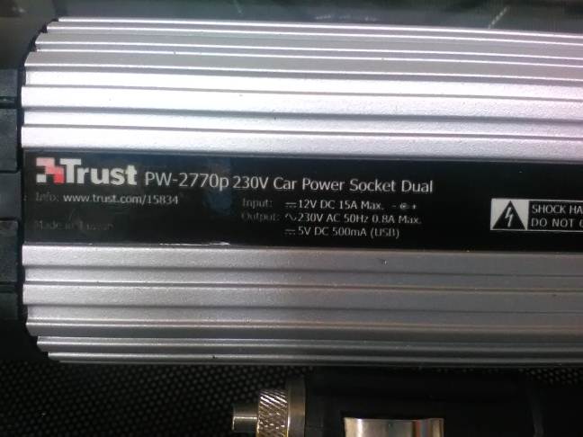

la sua capacità è do 0,8A, a 230 volt, cioe l'equivalente di circa 190Watt, io direi non piu di 150 watt. comunque non da presa accendisigari..
Pietro
https://www.facebook.com/whazza...
Che Dio ti raddoppi ciò che tu mi auguri..
12/11/2006 59172
Inserito il 29/06/2016 alle: 15:49:29
Breve ricerca con la sigla:
http://www.euronics.it/acquistaonline/informatica-tablet-e-iot-smarthome/computer-e-tablet/varie-informatica/trust/230v-car-power-socket-dual-pw2770p/?pid=eProd902003345
è un 100W con in piu una porta USB per ricarica di cellulare etc.
Quindi ci puoi attaccare cose piccole alla uscita 220, per esempio l'alimentatore del notebook, il caricabatteria della reflex o di altri devices.
Il vantaggio del piccolo assorbimento di Max15A è che si puo usare in maniera mobile attaccandolo a una presa accendino (infatti ha il connettore accendino) senza necessità di installazione fissa.
I 15A (ma secondo me in pratica meno di 10A) li assorbe se ci prelevi la massima potenza di 100W , ma l'assorbimento reale dalla BS è proporzionale ai Watt che prelevi dall'inverter.
Per esempio se ci colleghi un qualcosa che preleva 20W assorbe dalla BS meno di 2A.
P= I/V   dove P è la potenza in W , I la intensità di corrente in Ampere, V la tensione in Volt (12v della BS) , il conto è approssimativo perchè c'è un po di perdita e quindi bisogna aumentare il risiultato circa di un 10%
Gli inverter tra i 100 e 150W Sono comunque i tipi di inverter piu utili e che si possono utilizzare in maniera semplice e senza spolpare la BS
Inverter piu grossi meglio lasciarli perdere (massimo 300W per usi particolari).
