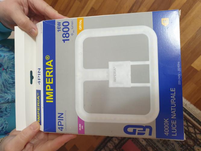

Ciao a tutti,
ho dovuto eliminare la classica luce neon del camper causa usura negli anni del circuito elettronico. ne ho incastonata una bella (ed economica!) a 220 led e ho inserito un inverter da 400W nominale  sul mobiletto, intercettando i cavi.
funziona tutto bene, a parte un leggero ronzio, che in realtà dopo un po' si e' ridotto, ma comunque e' sempre presente.
avete qualche suggerimento su come eliminarlo con un condensatore o un filtro?
l'inverter e' un modello economico con onda modificata, ma sembra fatto bene.
Grazie,
Yanosh

 questa, presa a leroy metlin a 13 euro. luce molto intensa e bella. ho modificato la plafoniera per farla stare dentro.20250414_103824.jpg

spero tu ti renda conto dell'assoluta bestemmia che hai scritto in ambito camperistico... Battute a parte, non vi è alcuna necessità di utilizzare un inverter per una illuminazione a led, la quale la si può realizzare
direttamente a 12V e senza le perdite di conversione da 12 a 230V e poi di nuovo da 230V a 12V. Come soluzione al ronzio conosco solo quella di levare tutto e mettere direttamente led a 12V.
ciao, capisco cosa dici,ma l"inverter mi serve comunque per la tv e poi non ho trovato un valido sostituito led a 12v ad un prezzo onesto.
sapresti indicarmi un modello?

ciao, capisco cosa dici,ma linverter mi serve comunque per la tv e poi non ho trovato un valido sostituito led a 12v ad un prezzo onesto. sapresti indicarmi un modello? Marco
non so cosa vai cercando in termini di luminosità, ma 1800 lumen a parte essere tantissimi mi sembrano irreali.
Detto questo, ti consiglio questi, che vanno dentro all'attuale plafoniera. Io nella plafoniere centrale dove erano alloggiati 2 neon da 16W cad mi sono trovato molto bene con questi:
https://www.grossovacanze.com/p...
Ne ho installati 3 perchè onestamente non mi davano molta fiducia in merito; ogni modulo consuma 5W e puoi installarli in modo tale da accenderli separatamente al fine di utilizzare meno energia. Io solitamente ne accendo UNO SOLO...
oppure cambia tutta la plafoniera e metti questa:

non so cosa vai cercando in termini di luminosità, ma 1800 lumen a parte essere tantissimi mi sembrano irreali. Detto questo, ti consiglio questi, che vanno dentro all'attuale plafoniera. Io nella plafoniere centrale dove
erano alloggiati 2 neon da 16W cad mi sono trovato molto bene con questi: Ne ho installati 3 perchè onestamente non mi davano molta fiducia in merito; ogni modulo consuma 5W e puoi installarli in modo tale da accenderli separatamente al fine di utilizzare meno energia. Io solitamente ne accendo UNO SOLO...  oppure cambia tutta la plafoniera e metti questa:
1800 lumen e' quanto indica il produttore, non so se siano reali ma ti posso dire che illumina molto bene e molto meglio della mia vecchia alogena. ne avevano anche una piu' piccolina da 880 lumen ma alla fine visto i consumi ridotti o optato per questa.
come assorbimento totale incluso inverter ho misurato 1.6-1.7 A, non mi sembra male. ormai ho fatto il lavoro e per ora provo cosi'.
ti ringrazio per i link che mi hai girato. a parte la differenza significativa di prezzo, la tua esperienza  sulla durata delle lampade LED a 12 V e' positiva?
