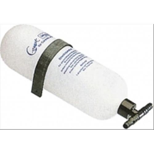

Nel mio impianto anziché avere il vaso di espansione regolabile a pressione, ne ho uno non regolabile simile ad una bottiglia rovesciata da circa 2 litri. La pompa nuova sta ormai lavorando da 2 anni e non ho notato malfunzionamenti.

E’ simile a questo

E dove hai messo il manometro?
Il tuo vaso di espansione ricorda la soluzione della bottiglia rovesciata ossia senza membrana interna: funziona bene? Ovvero ha sempre nella parte alta un pò d'aria?

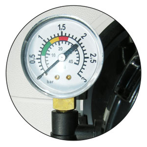

Ho un manometro di scorta per la pompa della piscina come questo:
Ho preso 20 cm di tubo di gomma e con una fascetta l'ho stretto nella parte che nella foto vedi avvitata al filtro piscina.
L'altra parte del tubo l'ho stretta con una fascetta alla canna del rubinetto della cucina e, dopo aver fatto andare in pressione l'impianto, ho aperto il rubinetto per verificare la pressione  e in effetti era di 2,1-2,2 bar.
Allora agendo sulla vite di regolazione della pompa ho ridotto la pressione e con 3/4 tentativi ho riportato la pressione a 1,3-1,4.
Per mandare in pressione la pompa, non potendo utilizzare il rubinetto della cucina che era impegnato dal manometro, aprivo e chiudevo quello del bagno finche il "rudimentale" manometro non mi ha segnalato la pressione corretta.
Credo proprio che la misurazione possa ritenersi attendibile.

"Il tuo vaso di espansione ricorda la soluzione della bottiglia rovesciata ossia senza membrana interna: funziona bene? Ovvero ha sempre nella parte alta un pò d'aria?"
Esattamente:
La cosa che apprezzo di più rispetto a quello della FIAMMA o similari è che non devo MAI verificare la pressione; inoltre costa 1/5 e non ha niente che si possa rompere.
Se  col tempo dovesse esaurirsi l'aria interna , basta vuotare l'impianto e, di conseguenza, si svuota anche il vaso. Per me non è mai stato necessario perché al ritorno di ogni vacanza, breve e lunga che sia, svuoto l'impianto d'abitudine.

Il tuo vaso di espansione ricorda la soluzione della bottiglia rovesciata ossia senza membrana interna: funziona bene? Ovvero ha sempre nella parte alta un pò d'aria? Esattamente: La cosa che apprezzo di più rispetto a
quello della FIAMMA o similari è che non devo MAI verificare la pressione; inoltre costa 1/5 e non ha niente che si possa rompere. Se  col tempo dovesse esaurirsi l'aria interna , basta vuotare l'impianto e, di conseguenza, si svuota anche il vaso. Per me non è mai stato necessario perché al ritorno di ogni vacanza, breve e lunga che sia, svuoto l'impianto d'abitudine.
Mi fa piacere sapere che esiste anche questo tipo di vaso ad espansione e che funziona egregiamente.Grazie della spiegazione su come hai fatto tu. Anch'io svuoto sempre il circuito delle acque chiare dopo ogni utilizzo, ma ogni tanto, quando è il caso, mi tocca ripristinare la pressione del vaso ed una volta ho già dovuto cambiare anche la membrana interna. In ogni caso io ho le cassapanche basse perché ho i sedili Fasp nella dinette ed un vaso più alto non ci starebbe.
