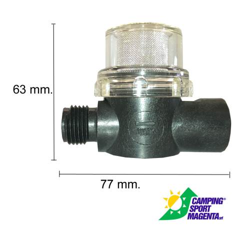

Ciao, per valvola intendi il filtro tipo questo?
se si la cambi senza problemi, io l'ho fatto, però ho pure io un Laika e la stessa pompa e ogni volta che svuoto l'impianto e poi lo riempio la pompa non riesce mai a fare uscire l'acqua dai rubinetti, devo aprirne uno, accendere la pompa e attaccarmi con la bocca al rubinetto e ....succhiare un paio di volte, da li in poi funziona sempre e molto bene, pure il mio impianto non perde e il serbatoio è come livello acqua più alto e di molto dell'ingresso della pompa, però ogni volta devo adottare questa procedura. Tiziano

Se SI il filtro della foto se è quello che hai montato sulla pompa come è montato?
Col vetro e la rete metallica di filtraggio in basso o in alto come nella foto?
Perchè probabilmente si forma una bolla di aria che non fa innescare la pompa.
Prova a girarlo col vetro in basso.
Risultato??
Se è rotto (crepa) cambialo
Saluti Giorgio.

Il tuo dovrebbe essere questo
è il modello vecchio, pure io lo avevo e si era crepato, sostituito con il modello nuovo, però come ti dicevo prima ogni volta devo succhiare.....

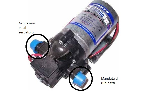

Guarda la pompa nella foto e monta il filtro nuovo seguendo le indicazioni:
Il filtro va montato sul lato aspirazione dal serbatoio.

Se il tuo filtro è quello che ti ha indicato Domiziano  nel post del 3/6 lo vendono completo come in foto e costa 8 euro. Ma tu poi sostituisci, svitandola, solo la parte trasparente. Il resto lo lasci così come sta.
