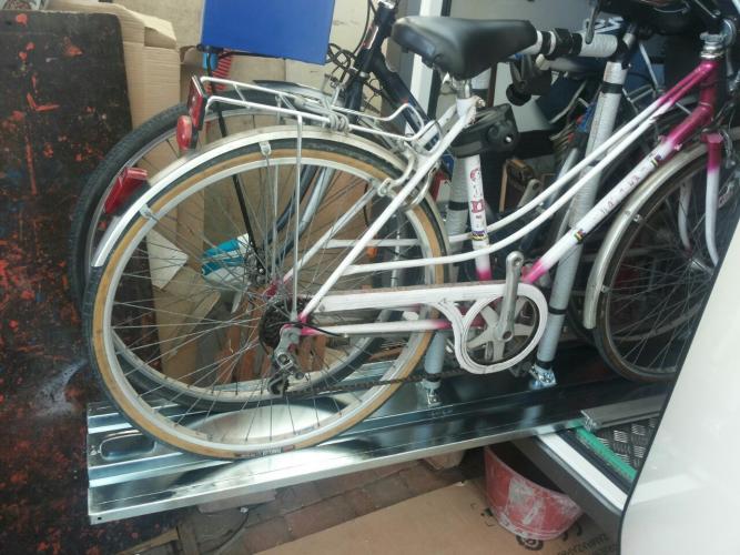

IMG-20171215-WA0010(6).jpgIMG-20171215-WA0009(3).jpgio ho fatto così  ciao a tutti

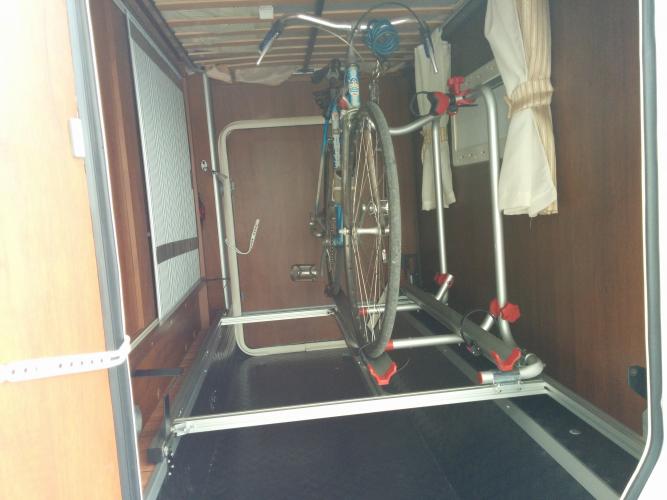

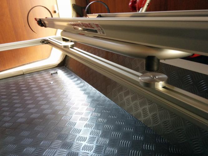

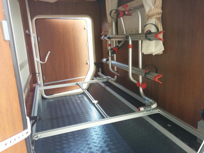

Io ho adottato questo sistema, dove riesco a mettere quattro bici. Ho ammattito un poco, ma l'ho realizzato senza fare un foro, fissandoli poi sopra un portabici della Fiamma.
Complimenti, ottima idea

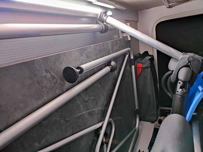

Per fissare le bici all'interno del gavone ho fissato alla parete un tubo in alluminio da 30 mm e utilizzato due braccetti con pinza per bloccare le biciclette.IMG_20221222_174205.jpg
