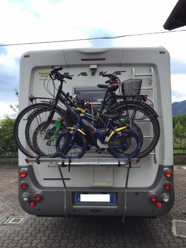

Ho un Laika Kreos 3002 su Iveco Daily con la classica disposizione con letti a castello longitudinali e WC in coda. Proprio a causa dello sportellino della cassetta il portabici è previsto più in alto in modo da lasciare libere le manovre con la cassetta sia con il portabici in uso che ripiegato. Portando però spesso 4 biciclette (+ telo per coprirle) il lavoro di carico/scarico risulta particolarmente oneroso.
Visto che questa disposizione è molto diffusa come posso fare per avere il portabici più basso?
Meglio puntare su un portabici basculante (tipo il
carry-bike lift della Fiamma)
oppure un portabici fissato sul telaio tipo Edicar o similari?
Quello che vorrei fare è: semplificare le operazioni di carico/scarico bici, non esagerare con pesi sulla parete (ora ho un supporto artigianale che si fissa al telaio), non appesantire troppo il mio mezzo (già pesantino) e ovviamente contenere la spesa. So che chiedo l'impossibile ma datemi un consiglio, voi come avete risolto?
Ecco la foto del mio portabici

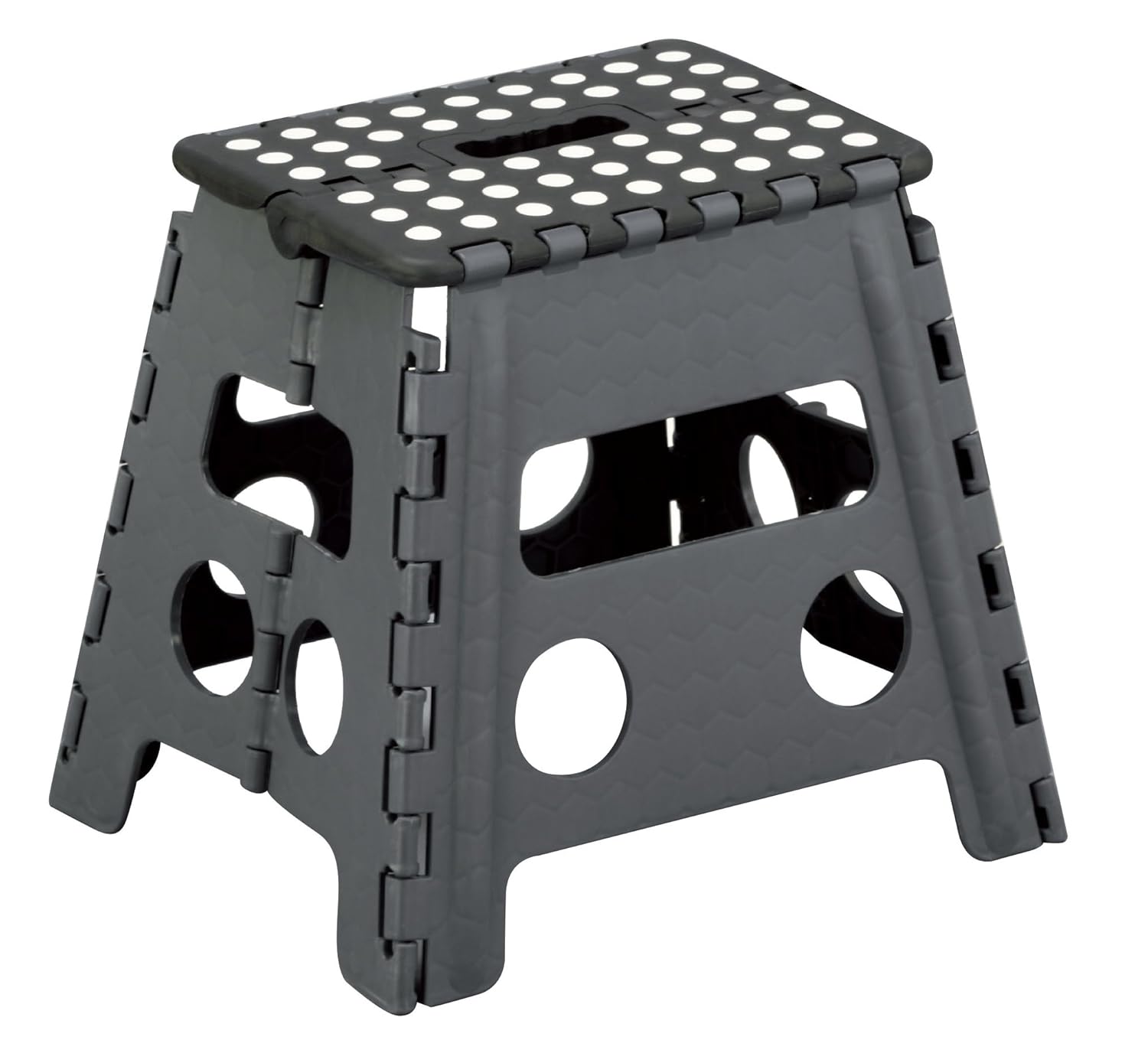

Prenderei un piccolo sgabellino pieghevole, il portabici basso è anche pericoloso perchè se qualcuno ti batte dietro si sfonda la parete, se invece è altino la botta la prende il paraurti che è la parte piu solida e con meno danno.
I portabici sollevabili potrebbe essere una soluzione, ma a parte il costo e il peso, lo sgabellino costa molto meno.
Io ne ho uno così che serve anche per tanti altri usi:

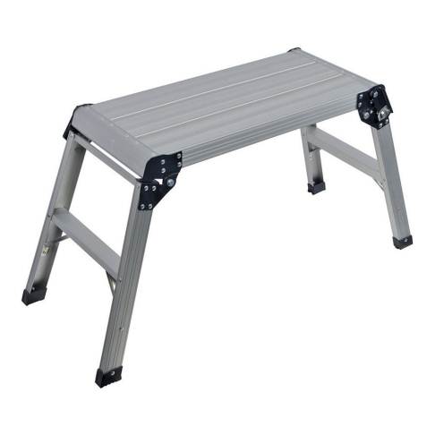

Mi sto convincendo che la soluzione di Tommaso, ossia un gradino esterno, possa essere la migliore (utile ed economica). L'unica cosa è che dovrei orientarmi verso qualcosa di alto tra i 50 e i 70 cm. per lavorare comodamente, tipo questo:
