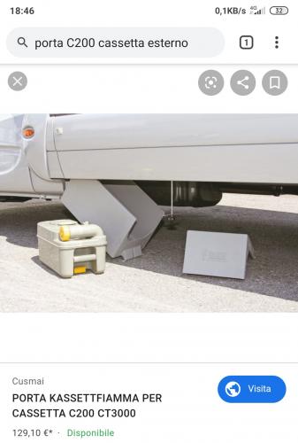

Salve a tutti, qualcuno ha installato il portacassetta fiamma per la c200 sul proprio camper? è affidabile? resiste nel trasportare la c200 quando è piena?Screenshot_2019-09-04-18-46-33-101_com_android_chrome.png

Se fissato a dovere sicuramente si... sul vecchio camper installai personalmente un serbatoio aggiuntivo per le grigie da 80l, fissato al longherone con barre filettate, è rimasto lì per abbondanti dieci anni fin quando ho venduto quel camper e probabilmente è ancora lì...

No, non resiste, va utilizzata solo con la cassetta vuota.
Quindi non seve a nulla, se poi la piena devo metterla comunque nel gavone!

come fai a dire una cosa del genere?
ovvio che se la fissi al  pianale del camper con 4 viti autofilettanti, cade tutto, ma se viene fissata con criterio in modo stabile e sicuro, tiene.
anche io la avevo fissata ai longheroni sul posteriore con 4 bulloni da 8 ma , e non è mai venuta giù

come fai a dire una cosa del genere? ovvio che se la fissi al  pianale del camper con 4 viti autofilettanti, cade tutto, ma se viene fissata con criterio in modo stabile e sicuro, tiene. anche io la avevo fissata ai longheroni sul posteriore con 4 bulloni da 8 ma , e non è mai venuta giù
Il mio rivenditore ed installatore di accessori, pur avendole in vendita, mi ha detto chiaramente che va usata solo vuota, lui non si fiderebbe ad utilizzarla piena, per strada, con sobbalzi e vibrazioni.
Sul sito Fiamma c’è scritto: Si consiglia di caricare la tanica vuota e lasciare svitato il tappo.
Non l’ho mai avuta in mano, quindi non so la solidità costruttiva quale sia; magari è un eccesso di sicurezza, ma mi fido del mio installatore di fiducia (camperista pure lui…)

Secondo me opportunamente ancorata e realizzata in alluminio (ovviamente autocostruita) si può mettere in esterno anche piena.
Ci sto pensando da quando ho acquistato la seconda cassetta prima delle vacanze.
Sarà uno dei lavori che faro quest'inverno.
Non dovrebbe essere particolarmente complicato, visto che ho già realizzato diversi kit di valige in alluminio per moto.
Alla fiera di Parma cercherò di guardare bene l'oggetto da replicare.laughyes

Secondo me opportunamente ancorata e realizzata in alluminio (ovviamente autocostruita) si può mettere in esterno anche piena. Ci sto pensando da quando ho acquistato la seconda cassetta prima delle vacanze. Sarà uno dei
lavori che faro quest'inverno. Non dovrebbe essere particolarmente complicato, visto che ho già realizzato diversi kit di valige in alluminio per moto. Alla fiera di Parma cercherò di guardare bene l'oggetto da replicare.
Infatti, autocostruita in alluminio o zincata opportunamente robusta può essere usata anche piena (previo corretto fissaggio). Pure io infatti mi voglio autocostruire qualcosa, in 5 una cassetta mi dura 1 giorno!

Il mio rivenditore ed installatore di accessori, pur avendole in vendita, mi ha detto chiaramente che va usata solo vuota, lui non si fiderebbe ad utilizzarla piena, per strada, con sobbalzi e vibrazioni.   Sul sito Fiamma
c’è scritto: Si consiglia di caricare la tanica vuota e lasciare svitato il tappo.   Non l’ho mai avuta in mano, quindi non so la solidità costruttiva quale sia; magari è un eccesso di sicurezza, ma mi fido del mio installatore di fiducia (camperista pure lui…)
allora, scusa, prima di parlare per sentito dire, provi, controlli e verifichi, poi puoi portare la tua testimonianza, ma dire "no non tiene" senza aver provato, è sbagliato.
poi, sicuramente in acciaio zincato o alluminio sarà più sicura ( e forse autocostruita, costerà meno), ma mettiamo in considerazione anche il peso
Modificato da impiegatodelvolante il 05/09/2019 alle 13:02:07

C'è da fare una precisazione... uno è il materiale del portacassetta, se sufficientemente robusto per sopportare il peso della cassetta piena senza aprirsi in viaggio, l'altro è come viene fissato il portacassetta al pianale del camper... in tutti e due i casi servono materiali e ancoraggi robusti e sicuri... però c'è anche un terzo problema, il doverla levare e mettere da piena, da sotto il pianale, non credo sia operazione comoda e pratica...
P.s.anche io ho la doppia cassetta ma avendo un camper con il doppio pavimento la metto lì con apposito sportello di apertura sulla bandella...
Se dovessi fare un lavoro cercherei di metterla lì, sulla bandella, ove c'è spazio ovviamente, creando un vano di ferro zincato, utile anche per altri oggetti... in questo caso la cassetta sarebbe facilmente utilizzabile, vi assicuro che manovrarla da piena non è affatto semplice...
del camper... in tutti e due i casi servono materiali e ancoraggi robusti e sicuri... però c'è anche un terzo problema, il doverla levare e mettere da piena, da sotto il pianale, non credo sia operazione comoda e pratica...  P.s.anche io ho la doppia cassetta ma avendo un camper con il doppio pavimento la metto lì con apposito sportello di apertura sulla bandella... Se dovessi fare un lavoro cercherei di metterla lì, sulla bandella, ove c'è spazio ovviamente, creando un vano di ferro zincato, utile anche per altri oggetti... in questo caso la cassetta sarebbe facilmente utilizzabile, vi assicuro che manovrarla da piena non è affatto semplice...
su questo concordo, anche avendola avuta in posizione abbastanza comoda, da piena era abbastanza difficoltoso per una persona sola

Non l’ho mai avuta in mano, quindi non so la solidità costruttiva quale sia; allora, scusa, prima di parlare per sentito dire, provi, controlli e verifichi, poi puoi portare la tua testimonianza, ma dire no non tiene
senza aver provato, è sbagliato. poi, sicuramente in acciaio zincato o alluminio sarà più sicura ( e forse autocostruita, costerà meno), ma mettiamo in considerazione anche il peso
ok, ma se l'installatore qualificato me ne sconsiglia l'uso con cassetta piena, ed il produttore stesso ne consiglia di usarla con la cassetta vuota... non è proprio un 'sentito dire' e per me ciò è sufficiente ( piuttosto che il toccarla con le mie mani meno qualificate certamente dei suddetti).
Allo stesso modo, il fatto che a te non abbia finora ceduto e probabilmente mai cederà, ciò non fa statistica trattandosi di un singolo caso.
cmq non son qua per polemizzare, lungi da me, abbiamo detto io la mia e tu la tua e chi legge trarrà le sue considerazioni.

su un camper che ho posseduto ne installai due , una per lato in coda ma per mia e altrui sicurezza entrambi le fissai applicandoci una piastra e contropiastra di rinforzo  il tutto fissato con bulloni passanti , non mi sono fidato a fissarle solo con il fissaggio di origine che è veramente precario , direi solo per cassetta vuota ma a che servirebbe ! , confermo che per togliere e mettere una cassetta piena non è agevole ma è difficoltoso e serve un certo sforzo , non le rimetterei e farei volentieri senza

Ne montai 2 nel posteriore del mio superbrig 678 una usata come contenitore portaoggetti l'altra come porta cassetta decisamente anche piena.
devo dire che montate sui montanti non mi hanno dato mai un problema, scomodo molto l'inserimento della c200 piena ma fattibile.

Io l'ho ereditata assieme ad una cassetta aggiuntiva. La seconda cassetta l'ho usata solo una volta e quella piena l'ho insacchettata e messa nel gavone, più che per il porta cassetta, è per il fissaggio che non mi fido molto ha solo qualche vitina sul fondo del camper. Come dicevano con contro piastra e bulloni passanti ok.. andrebbe pensato qualcosa di più robusto e comodo.

Un oggetto del genere Ti deve dare assoluta certezza che resista a cassetta piena, l' ho visto, e non l' ho considerato sicuro al 100% per utilizzo a pieno.
Questo non toglie che se ci metti una cassetta piena, questo resista per parecchio, ma per me occorre certezza assoluta.

Sulla bandella è abbastanza agevole, l'unico posto dove poterla levare e mettere senza rompersi la schiena... poi non capisco come può un rivenditore affermare che il portacassetta Fiamma si usa solo a cassetta vuota, scusate, a che serve? Se tiro giù la seconda cassetta è perché non ho al momento possibilità di vuotare quella piena, altrimenti non mi servirebbe la seconda cassetta... certe volte mi rendo conto che molta gente del settore non ha mai utilizzato un camper in vita sua, neanche per un weekend...
Eppure mi sembra di essere stato chiaro: la Fiamma stessa lo dice, basta vedere sul sito. Il rivenditore da me interpellato, che è pure camperista di lungo corso  dice che per come è costruita lui non si fiderebbe a utilizzarla con cassetta piena (e quindi me ne ha sconsigliata l'installazione, proprio perchè non utilizzabile quando più servirebbe, cioè piena).
La "fiamma" dice :  Si consiglia di caricare la tanica vuota .
non dice  è vietato mettere la cassetta piena, la cosa è assai diversa, e lo dice solo perchè non sa come verrebbe fissata, per tutelarsi mette quella scritta.
poi stendiamo un velo pietoso sugli installatori, non voglio dire altro

La  ho installata da diversi anni e ho dovuto modificarla perché non era affidabile come tenuta in  chiusura.
adesso tiene benissimo anche con  la cassetta piena, ma è veramente scomodo riporla e toglierla , per questo cerco  di usarla solo in emergenza.,inoltre ci si sporca sempre perché  accumula fango e polvere essendo posizionata sotto il camper.
Studia,  come ti hanno già consigliato, la possibilità  di ricavare un vano nella bandella.

speedo   mi intrometto tanto per raccontare la mia versione .il portacassetta per come è stato concepito è più che resistente a contenere una cassetta piena e avendoli provati te lo posso assicurare . il problema quindi non è sulllo stesso portacassetta ma da come viene fissato , per la sua scomodità di utilizzo è tutt'altra faccenda che non ha nulla in comune con la solidità del portacassetta e suo fissaggio
