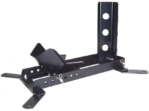

Basta prendere spunto da uno di questi bloccaruota come vedi in foto
che ti fermano la moto verticalmente, non la puoi far cadere neppure e lo vuoi.

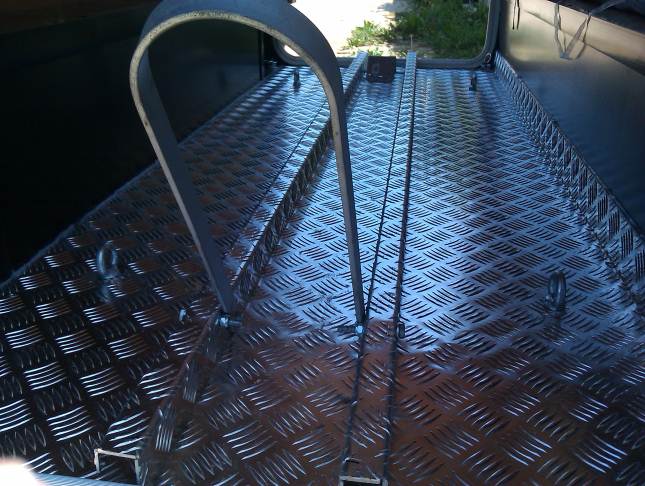

Se usi una guida ben fatta lunga quanto il garage, il peso verrà distribuito sui longheroni sottostanti, senza minimamente influire sul pavimento del garage. Cerca sul mio profilo e troverai nel forum le foto di cui parlo.

Se usi una guida ben fatta lunga quanto il garage, il peso verrà distribuito sui longheroni sottostanti, senza minimamente influire sul pavimento del garage. Cerca sul mio profilo e troverai nel forum le foto di cui parlo. / L''esperienza?? E'' la somma delle fregature!!!
Il porta moto che dovrei acquistare, quello della cibieffe, la ruota anteriore poggia nel suo supporto e quindi il peso viene redistribuito sul porta moto, mentre la ruota posteriore andrà a poggiarsi direttamente sul pavimento

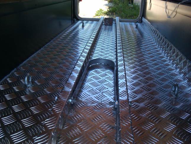

Per distribuire il peso, potresti mettere sotto il portamoto una canalina in alluminio mandorlato da almeno 4mm, realizzandola della larghezza necessaria e ripiegandone i lati con un risvolto di almeno 5 cm. Meglio se il risvolto lo realizzi come quello della guida che ho realizzato io (doppia U capovolta).
In alternativa (io l'ho fatto comunque) potresti porre sul fondo del garage un ulteriore foglio di alluminio mandorlato, sempre da almeno 4 mm, con risvolti laterali (bordi del garage) di almeno 6-7 cm.
In questo modo il peso viene sicuramente distribuito e caricato sui longheroni del telaio.
Puoi vedere il dettaglio della ripiegatura di rinforzo nella seconda foto, mentre sulla destra si vede la ripiegatura della lamiera di rivestimento del garage.

risvolto lo realizzi come quello della guida che ho realizzato io (doppia U capovolta). In alternativa (io l'ho fatto comunque) potresti porre sul fondo del garage un ulteriore foglio di alluminio mandorlato, sempre da almeno 4 mm, con risvolti laterali (bordi del garage) di almeno 6-7 cm. In questo modo il peso viene sicuramente distribuito e caricato sui longheroni del telaio. Puoi vedere il dettaglio della ripiegatura di rinforzo nella seconda foto, mentre sulla destra si vede la ripiegatura della lamiera di rivestimento del garage.   / L''esperienza?? E'' la somma delle fregature!!!
Ho visto le tue foto ma come hai fatto a piegare il foglio di alluminio in modo cosi perfetto ?

Inserito il 11/03/2016 alle: 19:30:02
Basta andare da un fabbro che ha la macchina piegatrice.
