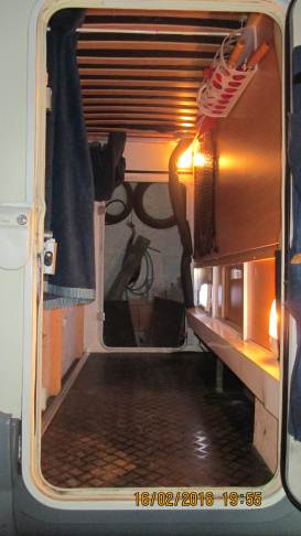

Ciao a tutti, ho realizzato nel garage a volume variabile del mio Challenger 173 il classico portamoto autocostruito in alluminio mandorlato composto di binario interno e rampa di accesso. Il problema si è evidenziato quando mi sono reso conto che salendo lo scooter con la ruota anteriore  in avanti  ed entrando sul binario interno ,nel momento in cui ho  ho ruotato  il manubrio, largo 70 cm,  per farlo oltrepassare il vano del portellone che è invece largo solo 60 cm,  non sono stato più in grado di far avanzare la ruota , se non con grande sforzo, di quei pochi centimetri che erano necessari per oltrepassare il varco stesso. Il problema si è riproposto in peggio all'uscita. Ho realizzato a questo punto un carrellino da far scorrere all'interno del binario nel garage, di quelli molto diffusi nei fai da te per portamoto garage, sufficientemente largo da consentire alla ruota di appoggiarsi in posizione ruotata, però il tutto non mi da un impressione di stabilità visto che non posso realizzarvi dei supporti fissi che mi blocchino la ruota in quella posizione e che stabilizzino l'equilibrio del tutto. Se c'è qualcuno che ha affrontato lo stesso mio problema o che ha qualche idea geniale su come affrontarlo è graditissimo grazie a tutti comunque.

L unico problema  è  che ruotando il manubrio per "scapolare" il vano della porta da 60 cm devo poi avanzare di 30-40 cm con la ruota ruotata per oltrepassare il vano porta e poi poter rigjrare il manubrio ed avanzare nel binario fino al bloccaruota. Per questo  avevo pensato ad un carrellino di larghezza adeguata a far ruotare la ruota anteriore ed al contempo a far avanzare il motorino nel binario. In 1uesto caso la manovra sarebbe  reversibile. Non ho provato ad entrare a retromarcia però  penso che presenterà   il problema di ruotare il manubrio  non all ingresso ma al momento di scaricare lo scooter in quanto dovrò ruotare il mnubrio all'interno del garage e poi scavalcare l uscita a ruota girata. Non ho problemi per il fissaggio . Appena posso posto  delle foto.

Non è  il carrellino a spostarsi.  la ruota vi si appoggia inizialmente da dritta quando lo scooter salendo sulla rampa supera l ingresso con la stessa e lascia fuori il manubrio. A quel punto ruoto il manubrio che assume un ingombro di circa 50 cm , il carrellino scorre in avanti nel binario interno ed il motorino sale per intero nel garage. Il problema e posto dalla larghezza del binario di circa 20 cm per cui la ruota in posizione girata deborda lateralmente  al carrellino ,come luce a terra di circa 10-15 cm per lato, che è largo quanto il binario stesso rendendo il tutto precario. A questo punto sto pensando di creare un carrello più  largo, nella parte che oltrepassa il bordo del binario , con delle sponde laterali che consentano di bloccare in qualche modo la ruota. Oppure di eliminare il binario  interno e creare un carrello porta ruota con rotelle piroettanti che può  muoversi in tutte le direzioni senza quindi i vincoli lateraoi impisti da un binario.

Mi inquieta l'dea di accorciare di 5cm per parte le manopole, e di conseguenza anche le leve dei freni, anche se tecnicamente e praticamente sarebbe la cosa + semplice ed  ovvia. nel frattempo ho trovato q.piastra girevole
http://i.ebayimg.com/00/s/ODAwW...
  che sto pensando di montare sul carrellino per poi crearci sopra un fermaruota solido a cui ancorare la ruota anteriore con eventuali punti di appiglio a cui agganciare con dei cricchetti le estremità del manubrio . In questo modo la rotazione del complesso ruota-manubrio sarebbe agevole , la ruota rimarrebbe bloccata sul carrello in modo + solido , e i due cricchetti terrebbero in equilibrio l'avantreno dello scooter nell'avanzamento all'interno del garage.

Inserito il 12/05/2016 alle: 20:08:41
foto del garage in questione
