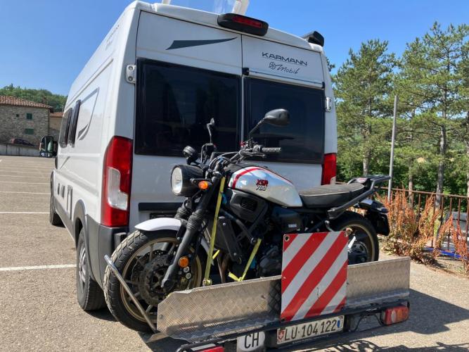

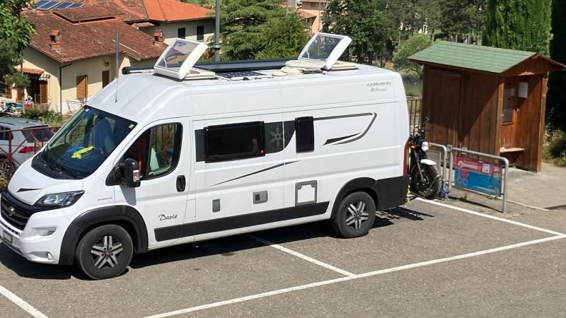

questo qui è svizzero, sarà in regola ?
Area di Sosta Crocina a Poppi, stamattinaWhatsApp%20Image%202023-06-23%20at%2010_48_39.jpeg

Molto interessantelaugh
Non riesco a valutare la lunghezza del camper (600 - 640cm?).
Credo che piu' fuori di cosi' non si possa essere.laugh
Tendalino, portamoto e - salvo errore - una Yamaha XSR da un paio di quintali.
Arriva dal cantone di Lucerna.
Chi pensa di andare in Svizzera, salvi questa immagine e la mostri alla polizia in caso di contestazioni sul peso.laugh

aggiungiamo anche che sta occupando più di uno stallo
manca solo che venga ripreso mentre scarica a terra le grigie e ha fatto  en pleinangry

è un 5.99, il 6.40 ha le luci laterali di ingombro arancioni obbligatorie

Però è su Ducato Maxi, lo denunciano i cerchi... Non so in Svizzera come sia omologato il Maxi ma potrebbe essere anche 40 o 42,5 quintali. Vittorio.

"Però è su Ducato Maxi, lo denunciano i cerchi "
Ho avuto anche io questo dubbio.
Dalla foto non riesco francamente a capire la misura dei cerchi.
Comunque da tempo i cerchi da 16 sono disponibili anche sui telai standard.
Sul sito della Karmann non si dice nulla.
Certo che 2 quintali di moto piu' almeno mezzo quintale di portamoto a sbalzo non sono pochi anche per l' asse posteriore di un telaio maxi.

Non è una questione di diametro dei cerchi ma di disegno degli stessi. Quelli montati dal van della foto sono gli originali Fiat esclusivamente per il Ducato Maxi. Lo si capisce del disegno delle razze. E non vanno bene per il 'Liglt" con ruote da '16 perché l'interesse dei bulloni tra Maxi e Light è differente. Se guardi qualsiasi Light con cerchi in lega originali da 16' vedi agevolmente la differenza.
Anche l'arco passaruota anteriore rivestito in plastica nera è indice di Maxi. Vittorio.

Ottimo, grazie.smiley
Ho imparato un' altra cosa.smiley
10/08/2003 9575
Inserito il 23/06/2023 alle: 22:23:22
A questo punto dobbiamo ritenere che il nostro amico e' in regola.smiley
Ovviamente patente C, se esiste in Svizzera.

sarà in regola per il peso ma è in torto marcio per rssersi posteggiato su due stalli per auto

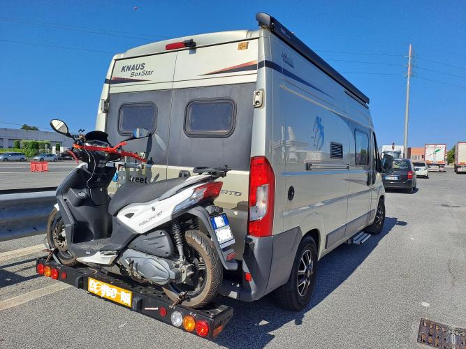

alla modica cifra di 25€ al C.A.R. di Roma, aperto 24/24 e 7/7 ho pesato il mio van in allestimento da vacanza lunga e con lo scooter a bordo: 3.320 Kg ai quali mancano i due passeggeri, sono davvero contentoCamper_Pesato.jpg

"sono davvero contento"
Contento e sereno per essere a posto.
25 euro per la pesata?surprise
La pesa pubblica automatica che utilizzo io, si accontenta di 2 euro.laugh

Dipende, se il tuo veicolo è omologato 3300kg, non vedo perché essere contenti

il telaio del mio VAN è 35 Q.li light
