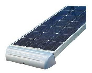

Brutta posizione...soprattutto se tieni conto che dovrai comunque lasciare qualche cm sotto il pannello [xx(] Tra le tre sicuramente anche io penso sia meglio la seconda. Davanti cercherei di limitare l'aria che prenderà il pannello utilizzando un supporto di questo tipo che in parte farà da "spoiler": Valuta anche che tipo di vibrazioni subirà il pannello Ciao Dany

Tra le tre sicuramente la B...resta il fatto che il supporto/spoiler indicato è utilizzabile solo sulla parte anteriore,mentre per il fissaggio al posteriore occorre trovare un sistema diverso (barra trasversale lasciando parte del pannello a sbalzo)! Domanda fessa....ma dietro la mansarda,nella zona piana dedicata solitamente al "portapacchi",non hai possibilità alcuna di montarlo?? Image and video hosting by TinyPic ..prima in Camper poi in Vespa.....
