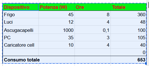

Consultando vari tutorial e foglio Excel alla mano, sono arrivato a calcolare, con le debite approssimazioni, il mio consumo giornaliero

663 Wh, cioè circa 52 Ah, non sono pochi e come sai con il fotovoltaico non si ha mai la "garanzia" di riuscire a caricare.
Se fossi in te valuterei anche altri spazi sul tetto oltre a quello più grande, di 165x90, che citi.
In questo puoi far stare ad es. un Moscatelli da 240 W (157x77 a 165 € su Amzn), o altri simili. Poi vedi gli spazi minori, mettendone il più possibile.
Come energia generabile, così a naso direi che ti serva una potenza FV installata almeno sui 400 W totali, sempre con la riserva del meteo.
Non trascurerei anche l'accumulo: oggi come oggi una LiFePO4 da 310 Ah associata a un DCDC da almeno 40 A, è alla portata di molti e può aiutare parecchio nel ricaricare o immagazzinare l'energia media guornaliera di cui hai bisogno, anche nei momenti meteo meno favorevoli
