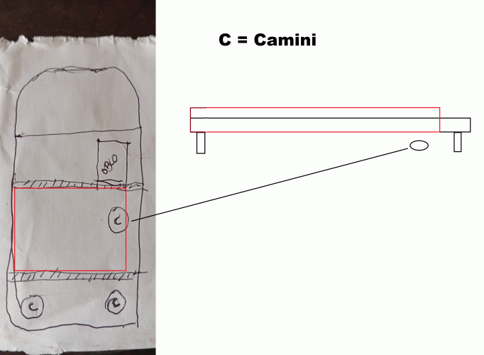

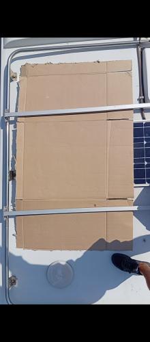

Inserito il 13/08/2026 alle: 14:42:11
In risposta al messaggio di Emme48 del 13/08/2026 alle 11:57:41
Le staffe puoi sostituirle con due pofilati a squadra di alluminio da 50x50 mm Li rivetti al pannello ma col bordo da incollare verso l'interno, cioè sotto il pannello, quindi ingombro zero... cioè solo i 2+2 mm di spessore dell'alluminio.
Grazie M48
spendendo di più (diciamo il doppio) mi sto orientando
per questo pannello
, mi sono fatto una dima che ho appoggiato stamattina sul tetto col seguente risultato (degno dei peggiori fotografi):
Un alternativa che mi è venuta in mente è quella di fissare il pannello al portapacchi (si vede nella foto), tutto sommati il mio Wingamm del 97, raramente supera i 100 Km/h.
Che ne pensi?
13/01/2006 25431
Inserito il 13/08/2026 alle: 15:06:27
In risposta al messaggio di Zeno Loco del 13/08/2026 alle 14:42:11
Grazie M48 spendendo di più (diciamo il doppio) mi sto orientando per questo pannello, mi sono fatto una dima che ho appoggiato stamattina sul tetto col seguente risultato (degno dei peggiori fotografi): Un alternativa
che mi è venuta in mente è quella di fissare il pannello al portapacchi (si vede nella foto), tutto sommati il mio Wingamm del 97, raramente supera i 100 Km/h. Che ne pensi?

Dimmi che quelle due barre di alluminio non vuoi farle rimanere sopra il pannello solare...
Dici che fanno onbra?
Altrimenti l'idea è di fissare il pannello sopra, mi spiacerebbe perdere il portapacchi

Dici che fanno onbra? Altrimenti l'idea è di fissare il pannello sopra, mi spiacerebbe perdere il portapacchi
Certo che fanno ombra...

In risposta al messaggio di Emme48 del 13/08/2026 alle 16:38:39
Un idea può essere quella di affogare il pannello nel portapacchi, e fissarlo con delle staffe.
Un problema può però essere rappresentato dal camino della stufa
Dovrei sostituirlo con uno più basso o accorciare quello esistente,  ma mi chiedo se il fumo potrebbe danneggiare il pannello .
Se tutto ciò fosse possibile il pannello essere lungo e largo (spostando le barre del portapacchi) quanto si vuole e posso aumentarne i W .
Modificato da Zeno Loco il 14/08/2026 alle 09:56:14
