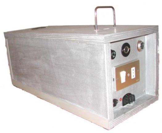

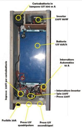

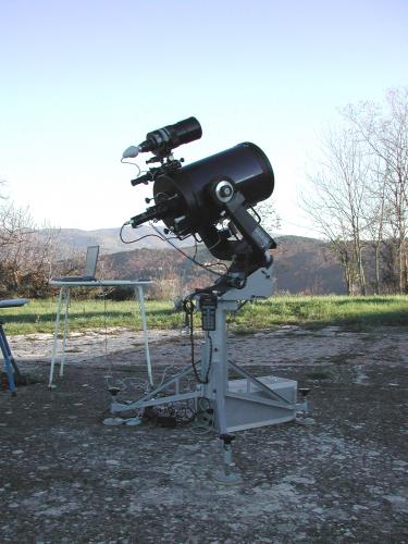

Eccola qui la Power Station che mi sono costruito.
L'ho costruita alla fine del secolo scorso per alimentare il mio telescopio e relativo PC per il controllo delle varie apparecchiature.
Un uso simile va bene, ma in un camper è un doppione a prezzi doppi di quello che c'è già.
Ecco dove ha senso usare una Power Station.
