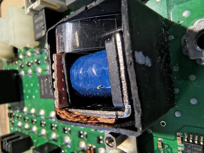

Luca, ho gia installato un secondo cavo da 25 mm che va dalla BM al DC-DC.  Il cavo preesistente lo utilizzo per alimentare il frigo  tramite un rele gia installato che si attiva a motore acceso. Il DC-DC a motore acceso,
alimenta oltre alla/alle BS, solo i side marker e eventuali luci interne, totale extra 1A max. Dalla scheda tecnica delle mie batterie consigliano come corrente massima di carica 10A. Settando il DC-DC a 15 A almeno 14 vanno alle due batterie in parallelo. al momento non ho ancora fatto un test con BS parzialmente scariche ( almeno il 20-30%) e vedere come si comportano ( tester e amperometro sempre in camper oltre al BMW 712 che registra correnti in entrata e uscita). riferendomi al commento di Banoyo, in futuro prima di installare una litio provo a bloccare il rele parallelatore,  dissaldarlo la vedo dura in quanto  tutti e quattro i fastom maschi sono saldati sulla scheda.  Grazie a tutti dei suggerimenti che sto raccogliendo in un file Lavori futuri
Si, dissaldarlo integro è complicato con il solo saldatore, io se lo volessi togliere lo taglierei tutto a pezzetti con un tronchesino e alla fine dissaldo i soli piedini rimasti.
Poi eventualmente mi servisse rimetterlo ne comprerei uno identico e lo monto.

Si, dissaldarlo integro è complicato con il solo saldatore, io se lo volessi togliere lo taglierei tutto a pezzetti con un tronchesino e alla fine dissaldo i soli piedini rimasti. Poi eventualmente mi servisse rimetterlo ne comprerei uno identico e lo monto.
Mi sembra corretto strapparlo via.
Il relè parallelatore non va bene mai, con nessun tipo di batteria, io uso da sempre un DC DC Charger.
Se poi in futuro qualcuno dotato di autolesionismo volesse ripristinare quel... mostro, può sempre farlo esternamente alla centralina, BS, BM, D+ e massa sono reperibili anche fuori dallo stampato.

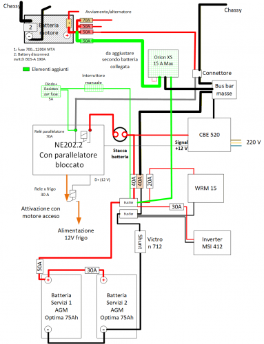

Riprendo questa discussione per chiedere consigli / suggerimenti alle modifiche apportate alla cheda portafusibili e schema elettrico.
Dopo aver letto diverse discussioni e letto  quasi tutto  su "
https://www.batteryuniversity.c...
anche se mi reputo ancora profondamente ignorante sull'argomento concordo con il fatto che il relè parallelatore che mette in contatto diretto batteria motore con batteria servizi, anche se accettabile per batterie al piombo dello stesso tipo ( non necessariamente dello stesso fabbricante)  sarebbe auspicabile la sua eliminazione o perlomeno neutralizzazione.  Considerando le caratteristiche della scheda portafusibili installata e cercando di non fare modifiche irreversibili ho optato per la soluzione proposta da Luca13 con alcune modifiche (inserire un pezzo di termorestringente per impedire la chiusura dei contatti non mi ha convinto). Al posto del termorestringente ho inserito una "piastrina" di bachelite opportunamente sagomata per impedire il movimento dell'ancora del relè e una lamella plastica (ricavata da un foglio di acetato) in doppio strato tra i contatti del relè ( vedi foto)
In questo modo posso sempre ripristinare il sistema se richiesto. Ovviamebte ho rimesso il "coperchio" e fissato con nastro .
 Come conseguenza della "neuralizzazione" del rele parallelatore ho modificato lo schema elettrico  come da schema allegato (sono evidenziati in verde i cavi aggiunti): 25mm2 da BM a DC-DC, 16mm2 da DC-DC a bus bar positivi e 16mm2 poer massa (Il DC-Dc OrionXC accetta la massimo 20 mm2 e ho dovuto "ridurre" un po' la sezione del filo da 25 mm2 per farla entrare nel  morsetto.) Sto ancora cercando dove prelevare il segnale di motore acceso (D+ positivo) per disattivare il sistema diodo-resistenza in automatico.
provato il sistema, al momento funziona. Ho regolato il Dc-Dc Orion xs per una corrente massima di 15 A e parametri di voltaggio, seguento le indicazioni per le batterie installate.  il prossimo passo verso l'installazione delle batterie Lifepo4 sara la sostituzione del caricabatterie CBE520 con uno adatto alle litio. Ogni suggerimento e/o commento è benvenuto (anche critiche ). grazie a tutti per i commenti ricevuti .

Direi lavoro perfetto.
Il relè parallelatore è nato negli anni '80 quano le batterie dei servizi venivano allegramente maltrattate, ma questo era (quasi) corretto perchè all'epoca le BS erano quelle da avviamento e sopportavano discretamente anche delle correnti molto elevate di ricarica.
Era il 1979 quando progettai il primo caricabatterie a 230 Volt che staccava quando la BS era già carica, una vera novità perl'epoca, furono usati dalla Camper Italia, fino ad allora esistevano solo alimentatori a 12 Volt in parallelo lla BS, esattamente come fa il relè parallelatore.
Ovviamente quello schema usava un NE555... e un relè che toglieva corrente al trasformatore.
Con le moderne BS semistazionarie e con le litio il relè parallelatore proprio non va bene, si deve ricaricare da alternatore solo col DC DC Charger.

Il D+ lo devi cercare sulla scheda della centralina, in pratica è il comandi che fa scattare il parallelatore.
Per quanto riguarda il CB io ho una BS litio 300Ah, da oltre 3 anni la ricarico con il CBE520 senza problemi, settato come piombo/acido fa egregiamente il suo dovere....si ferma a 14,2V caricando al 100% la BS, il mantenimento è praticamente ininfluente dato che sta sotto la tensione di BS carica.
