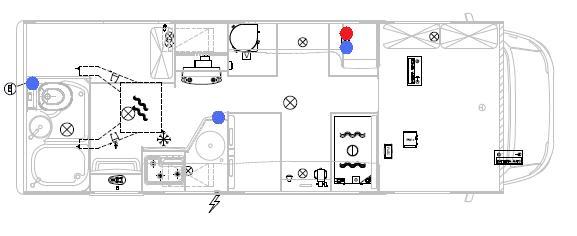

salve ho da poco acquistato il mio primo camper, un autoroller 7 del 2006, qualcuno mi sa indicare dove si trova la presa 12v? Devo montare la tv. saluti a tutti e grazie in anticipo.

Secondo i dati in mio possesso (un pdf con qualche schemino) dovresti avere la presa 12V+Antenna dove ho messo il pallino rosso, ovviamente visto dall'alto per cui non so a che altezza. La presa TV non e' detto che sia stata utilizzata da chi ha messo l'antenna. I blu sono le prese a 230V Renzo.

ok trovata! ho notato anche che il cavo di alimentazione dell'antenna parte proprio da qui e funziona regolarmente (almeno si muove),ma, con un semplice caricabatteria per telefoni non funziona, forse ci vogliono gli adattatori che dice Luk&Cri. Per non sovraccaricare il punto presa per alimentare la tv e decoder satellitare, è preferibile portare un cavo dalla batteria?? e creare una cassettina con appositi connettori e fusibili per alimentare tv e decoder. saluti
