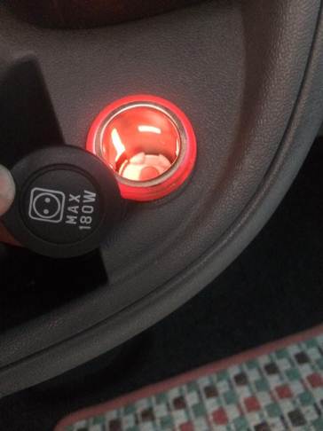

ciao a tutti,
cerche rò di essere breve , dopo l'inserimento di una presa accendisigari/usb nella presa della foto successo qualcosa ( la presa la uso da un anno e non ho mai avuto problemi ) non funziona più , hoprovato a guardare in tutte le centraline , una lato sx e un adx interne una dellacellula e una nel motore ,ma niente dafare i fusibili sono ok,.ho smontato la presa e nel connettore ci sono tre fili : arancio per la luce e li arriva corrente , nero massa ok ,rosso niente non da segni di vita .
Cosa posso ancora controllare ? ho provato a smontare il cruscotto ma non riesco a seguire i fili , troppa roba e non c'è accesso .

Ho una presa accendisigari a sx e questa è sotto chiave e funziona , quella che non funziona è a dx e non è sotto chiave ed è quella della foto

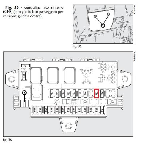

Come ti hanno detto è probabile che sia saltato il fusibile....
ecco qui:

 Ho controllato tutti i fusibili di tutte e 4 le centraline e sono ok , questo che mi hai postato in particolar modo l'ho anche sostituito anche se era buono giusto per togliermi il problema ma non è cambiato nulla i fusibili sono tutti apposto ho controllato anche nel vano motore ci fosse un fusibile messo in secondo tempo niente da fare

Quelle prese sono entrambe sotto chiave, controlla solo se hai i 3 relè rossi nella figura in alto, se ne manca uno (quello a destra a memoria) e non c'è al suo posto un ponte di filo ti manca quello.
