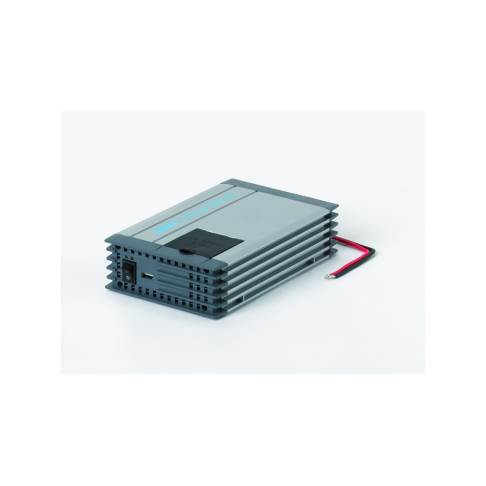

Ringrazio davvero tutti per gli interessanti spunti di riflessione e consigli.
L'inverter non l'ho ancora comprato, ma leggendo qua e là mi sembrava di buona qualità, sufficiente  per usare un ventilatore a piantana.
Poi via il ventilatore e via l'inverter quando non servono!
Questo era quello che pensavo. Se avete altri consigli di inverter onda pura, sono tutto orecchi!
Preciso però che ho una sola batteria da 100ah, non molte necessità elettriche (solo luci led, carica cellulari e ventilatore!) nè kg disponibili per mettere 2 batterie.
Ho un pannello flessibile da 100w.
La batteria servizi si trova sotto il sedile del guidatore purtroppo.
Dietro al sedile ho la tenda che divide cellula da cabina, e d'inverno il divisore termico, quindi non posso mettere l'inverter lì vicino sulla parete divisoria in legno, ma deve essere nella cassapanca insieme al boiler, a circa  2m max. dalla batteria.
Per tutti questi motivi pensavo all'inverter di cui sopra con presa accendisigari.
Per l'inverter fisso, dovrebbe essere leggero perché non lo smonterei, di solito sarebbe da 300w, dovrei metterlo "lontano" dalla batteria... Che ne pensate?

I ventilatori con inverter non sinus danno spesso problemi e credo che un utente ha recentemente rotto un ventilatore anche con un inverter venduto per sinus.
io ti direi di guardare se trovi un ventilatore 12V da usare senza inverter.

I ventilatori con inverter non sinus danno spesso problemi e credo che un utente ha recentemente rotto un ventilatore anche con un inverter venduto per sinus. io ti direi di guardare se trovi un ventilatore 12V da usare senza inverter.
I ventilatori 12V non mi attirano troppo, né per il costo, né per le dimensioni, né per le performances e né per il rumore.
Un bel ventilatore a piantana, che già ho, sarebbe il candidato perfetto. Certo, ci vuole un inverter con onda pura, e qui entrava in gioco il Waeco Sine Power MSI212. Però la presa 12V non sembra la cosa migliore da usare, quindi cercherei un altro buon inverter da attaccare a max 2 metri dalla batteria, non meno purtroppo!
Sono un po' confuso su cosa fare.

Sconsiglio caldamente l'uso di ventilatori casalinghi, con inverter di basso costo, anche se magari dichiarati ad onda sinusoidale.
Pochissime volte ho riscontrato un funzionamento QUASI NORMALE. Il rischio è di bruciare il ventilatore e l'inverter.
Sconsiglio altresì, come del resto già fatto prima, l'uso di presa e spina per il collegamento dell'inverter.
Meglio ventilatori 12V, sono più sicuri.

Ti consiglio di guardare ventilatori per pc da 18 cm o piu' di diametro.
ad esempio questo venduto in svizzera
https://www.digitec.ch/it/s1/pr...
e' tra i modelli silenziosi, consuma 0.25A (3W) e fanno tanta aria..
io ne ho uno su cornice quadrata e fa molta aria al massimo (la velocita' e' regolabile).
dovresti costruire tu qualcosa per tenerlo sul tavolo ad esempio.
Il mio e' molto simile a questo ma di alcuni anni fa, stessa marca.
spinge l'aria in avanti come l'ultimo del video o forse di piu'.

Ho un Waeco MSI412 onda pura:
e stavo pensando di mettergli una spina per collegarlo all’accendisigari per attaccargli SOLO il tablet che uso come navigatore wink
Alle BS ho collegato già un altro inverter … ecco perché volevo sfruttarlo attaccandolo alla presa dell’accendisigari enlightened
Se proprio non è possibile, dovrò trovargli un’altra “destinazione d’uso” …
