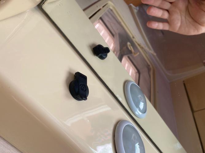

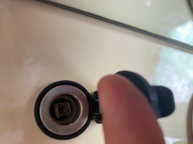

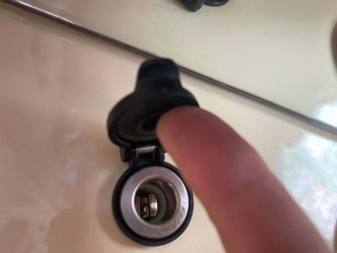

Bungiorno a tutti, chiedevo alcuni consigli su cosa fosse quella presa che si trova nel bagno del mio Laika Ecovip, sopra lo specchio, di cui ho allegato delle foto.IMG_7060.jpgIMG_7061.jpgIMG_7062.jpge foto
Se fosse una presa a 12 Volt, secondo voi la potrei sostituire con una luce circolare con interruttore?
Inoltre, sempre se fosse una presa 12 volt, come è possibile smontarla per poterci inserire la luce circolare con interruttore, spero vivamente di non dover smontare tutto il bagno.

è una presa 12V "Hella", montata sulle moto BMW (di solito)

si smonta dall'intImmagine%202022-09-05%20184713%20(FILEminimizer).jpgerno ce' un dado filettato

È una presa DIN a 12 v, come quella dentro al mobile tv
Per smontarlo devi, o passare dal vicino faretto se ci passi, o smontare il pensile (cosa che io non farei mai se posso)
Una luce li, a fianco di altre due non avrebbe senso a mio avviso, se ci vedi poco, cambia le lampade dei faretti con lampade a led luce neutra

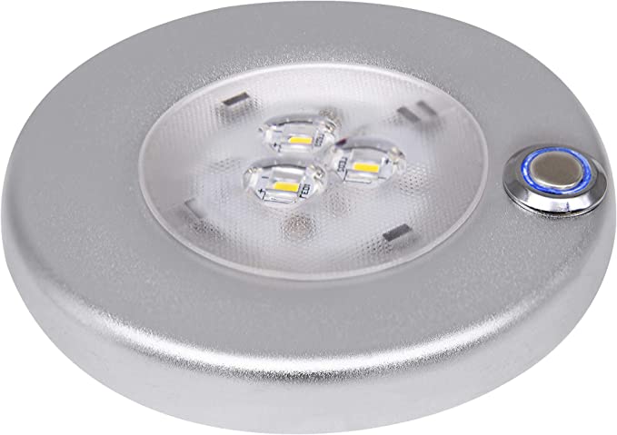

Grazie tante ragazzi per la risposta, per smontarla mi sembra un bel casino, ma dato che vorrei inserire una luce tipo quella in allegato, potrei fare un foro con una tazza più grande dell'attuale presa e possibilmente a misura di quella nuova che vorrei inserire, così tolgo la vecchia ed inserisco la nuova senza ammattire per smontare...cosa ne dite?
se avete dei modelli di luci da consigliarmi, sono ben accette.

  1. Se inavvertitamente  con la sega a tazza prendi dentro i cavi e li tranci, devi poi smontare il pensile per rimediare al danno
  2. Se fai un foro devi mettere una faretto ad incastro simile agli altri, quella che hai postato non mi sembra adatta, probabilmente per montarla, dovrai smontare il pensile

Si effettivamente il faresti che ho messo è' troppo grosso, devo trovarne uno più piccolo...
