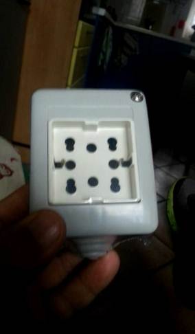

vuol dire semplicemente che nella mia ormai ultra cinquantennale esperienza sul campo di porcherie fatte da maldestri utilizzatori ne ho viste più di te. come ad esempio spine italiane con il polo centrale svitato o tagliato proprio per farle entrare nelle prese come quella e che una volta si vendevano come "prese luce da 6A".
Non critico il tuo utilizzo. critico il fatto che il tuo intervento diffuso su forum, dove chi chiede e legge è incompetente per definizione, non riportasse i necessari avvisi per cui si può fare come in foto solo a patto che le cose stiano così e così. Lascio a te il piacere, se vuoi, di completare il concetto, che in assenza rimane un involontario incoraggiamento a realizzare pericolosi accrocchi.
proprio per farle entrare nelle prese come quella e che una volta si vendevano come prese luce da 6A. Non critico il tuo utilizzo. critico il fatto che il tuo intervento diffuso su forum, dove chi chiede e legge è incompetente per definizione, non riportasse i necessari avvisi per cui si può fare come in foto solo a patto che le cose stiano così e così. Lascio a te il piacere, se vuoi, di completare il concetto, che in assenza rimane un involontario incoraggiamento a realizzare pericolosi accrocchi.
Hai perfettamente ragione, spesso chi è incompetente non sa di esserlo e questo è il vero problema laugh
Io non dico di essere competente, ma dove so di non esserlo, cerco di capire e informarmi dalle fonti giuste prima di pastrocchiare e fare guai.
Ovvio che se uno manomette le cose, quindi non sono piu a norma, va a trovarsi guai.
Le cose se usate come sono vendute, solitamente sono fatte in modo da impedire un uso pericoloso, poi se uno manomette, allora puo succedere di tutto.
Non saprei cosa dire di piu per evitare manomissioni improprie.
