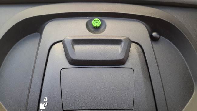

Il mio nuovo camper ha il leggio ribaltabile predisposto per fare da supporto al tablet. Dietro c'è la presa verde che vedete nella foto qui sotto che normalmente è coperta da una protezione nera. Mi piace pensare che si tratti di una presa da 5V per alimentare il tablet.
Qualcuno me lo può confermare e dirmi dove trovo un cavo che si adatti a quella presa?
Ovviamente il libretto del Ducato non ne parla altrimenti non farei la domanda.
Grazie in anticipo
Alberto

Penso che se fosse una presa destinata alla ricarica di apparecchi elettronici sarebbe una presa USB e non come mi sembra di vedere con tre buchini in linea.
Potrebbe essere una predisposizione per un sensore di qualche accessiorio optional della meccanica quale accensione automatica dei fari o tergicristallo automatico.
Nella mia auto non Fiat però il sensore per questi optional (una piccola semisfera) è proprio in quella posizione.

un tester ?

Secondo me è l'attacco per l'antenna gps.

Il  mio ha quel tappino verde come nella foto ma sotto non c'è collegato niente, quindi inutile capire a cosa serve.

Al posto del tappo verde il mio ha il sensore di irraggiamento per il clima

Volevo concludere questa discussione che era rimasta in sospeso.
L'operatore del numero verde della Fiat, come immaginavo, non sapeva darmi la risposta e mi ha suggerito di rivolgermi alla rete di assistenza. La telefonata è stata comunque utile perché mi ha dato un link dove scaricare i libretti d'uso e manutenzione aggiornati. Non ero a conoscenza di questo sito
http://aftersales.fiat.com/elum...
, credo potrebbe essere utile anche ad altri.
L'occasione di andare in un'officina Fiat l'ho avuta quando è stata sostituita la barra di torsione per eliminare un cigolio nella parte posteriore. Il meccanico ha confermato che si tratta del sensore dell'irraggiamanto solare per il condizionatore come aveva detto fmar nel post precedente.
