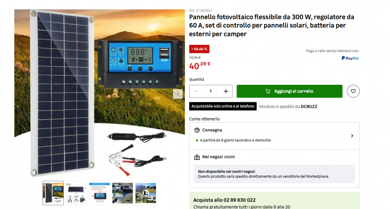

Non e' un errore, purtroppo i cinesi sono soliti evidenziare la resa massima giornaliera, basta solo eliminare un' h per tirarti in inganno, quel pannellino in effetti e' in grado di rendere circa 300wh al giorno. Ciro.
Qui non sono i cinesi è Leroy Marlin.
E quel regolatore in foto (che tra l'altro è PWM) non può essere dicuro da 60A.
Questo è lo screenshot da loro sito.
Ero giusto ieri da Leroy ma non ho visto questo kit ma il pannello da 610W 109€ (113cm x 238)...quello sopra è un pannello da 30w

Qui non sono i cinesi è Leroy Marlin. E quel regolatore in foto (che tra l'altro è PWM) non può essere dicuro da 60A. Questo è lo screenshot da loro sito. Ero giusto ieri da Leroy ma non ho visto questo kit ma il pannello da 610W 109€ (113cm x 238)...quello sopra è un pannello da 30w
Pannello solare da 600 Watt più regolatore viene quanto due pieni di gasolio, questo col fai.da.te.
Manodopera a 30 € l'ora quanto viene?
Le cifre ormai sono queste, i ragionamenti degli ultimi anni sono tutti da rifare.
"Venduto e spedito da DCBUZZ"
Venditore esterno, Leroy fa solo da intermediario (come amazon ed aliexpress del resto).
