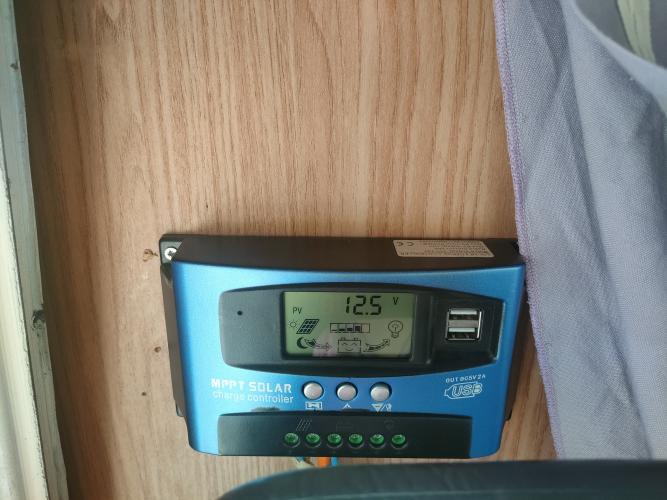

Ciao a tutti! L'altro Giorno all'improvviso il pannello solare ha smesso di caricare. Compare l'icona Della Luna anche se è giorno e in pieno Sole.  C'è stato un forte temporale l'altra notte ma non so se abbia smesso di funzionare prima o dopo.. ma forse puo avere influito? Allego foto del regolatore.. avete qualche idea? IMG20260805134924.jpg

Buonasera intanto il regolatore di carica lo puoi buttare è un PWM spacciato x MPPT e non rispetta assolutamente quello che dovrebbe fare.
Compra un vero MPPT tipo Victron o Epever e vedrai che riparte l’impianto altrimenti se non funziona potresti avere acqua che x il temporale ha mandato in corto i cavi o la scatola collegamenti interni.
In bocca al lupo smiley

Hai già ricevuto il consiglio giusto..., butta quel regolatore perchè potrebbe darti anche altri problemi con tensione in uscita superiore a quella impostata.

Ciao sono d,accordo che spacciato x mppt ,ma io c,e lo su ed e preciso come un orologio svizzero ,13€

Tutti giusti i consigli, ma misurare la tensione che arriva dal pannello non sarebbe la prima cosa ?

Fortunato, io ho provato per curiosità a prenderne uno da 30A, montato su un pannello 100w 12volt e saltellava come un canguro la tensione...
Quindi x 13€ salto carpiato nel cassonetto del rudo.wink

Misura la tensione sui due morsetti relativi al pannello solare.
Chi ha fatto il progetto dell'impianto e la scelta dei componenti ?
