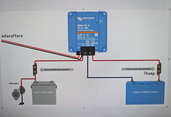

se è montato così, a me pare montato bene e a questo punto mi vengono in mente poche opzioni:
1) potrebbero aver collegato male i cavi dietro all'interruttore facendo in modo che in pratica il dc-dc sia sempre attivo...
2) il dc-dc ha qualcosa che non va, ma mi pare proprio l'ultima delle cosa a cui pensare...
3) prima che la linea BM/DC-DC arrivi al dc-dc sono collegati altri cavi che portano corrente alla BS.
Prima del montaggio del dc-dc cosa veniva utilizzato come parallelatore? un relais esterno o intergrato in centralina?
PS: se l'impainto fosse veramente fatto come in foto, è tecnicamente impossibile che la BS possa scaricarsi se non attreverso il dc-dc. Personalmente, dovessi montare io un dc-dc su un mezzo, un bel realis da 200A comandato da D+ qui lo metterei...

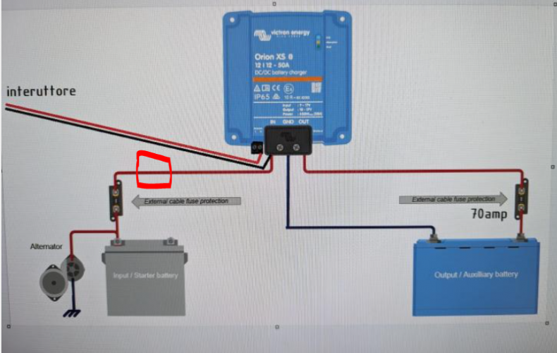

Ma quel filo nero che va sul + dell’ingresso del DC-DC?
Spero sia solo un errore del disegno

Ma quel filo nero che va sul + dell’ingresso del DC-DC? Spero sia solo un errore del disegno
beh, credo sia solo una questione di evidenza per capire che ci sono due fili diversi...
Non certo per creare un eventuale corto... che per altro non sarebbe possibile.
Dal POSITIVO del DC-DC parte un positivo che arriva ad un interruttore che quando ha il contatto aperto non fa funzionare il dc-dc, mentre quando è chiuso permette al positivo di giungere al contatto H attivandolo a piacere del pilota.
Il concetto rappresentato è in realtà questo, o meglio DEVE essere questo

No no... Il filo nero fino è crimpato assieme a quello da 16mm nell IN del dcdc ... Il filo nero è accoppiato a quello rosso e dopo verifico dove va a finire ma credo all'interuttore

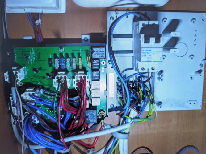

PXL_20260710_123147681(1).jpgSecondo me no... Non credo sia stato tolto o disabilitato. La centralina non so cosa sia. In origine (prima di aggiungerci mppt ecc era così .
Capisco di non aver dato informazioni sufficienti, però sono arrivati degli spunti e comincerò a lavorarci su questi.
Modificato da AlbertoPD il 10/07/2026 alle 12:33:53

beh, tutta quella roba direi che è rimasta... e magari sul coperchio che hai smontato c'è anche la sigla del modello che non guasterebbe...

Temo tu non possa fare molto sulla centralina in foto, molto probabilmente e' quel relè accoppiatore che si vede in basso nella foto.
Una soluzione molto veloce potrebbe essere un relè a 5 contatti  di cui i 3 di potenza a vite, (lo trovi sicuramente da 250A ma, al contatto 87a che ti serve ne possono transitare non oltre i 125A).
Va posizionato sul cavo che collega la batteria servizi alla centralina, una volta individuato tale cavo va tagliato, ai 2 nuovi capi ora ottenuti  servono 2 idonei connettori ad anello con foro 6 mm, il cavo che va alla centralina lo colleghi al contatto 30, quello che va alla BS lo colleghi al contatto 87a, la bobina del relè puoi alimentarla con lo stesso cavo che attivi l'Orion, puoi staccarlo dal morsetto H e sdoppiarlo, e lo colleghi ad uno dei 2 contatti Gaston del relè 85 o 86 va bene lo stesso, naturalmente serve anche un negativo da collegare sempre con un capocorda faston all'altro contatto 85 o 86 rimasto vuoto.
Il contatto a vite 87 rimane vuoto perciò va isolato bene con nastro e guaina poiché a motore in moto ci arriva corrente dalla BS.
Questo e' il metodo più semplice e meno invasivo e' senza stare a toccare troppe cose.
