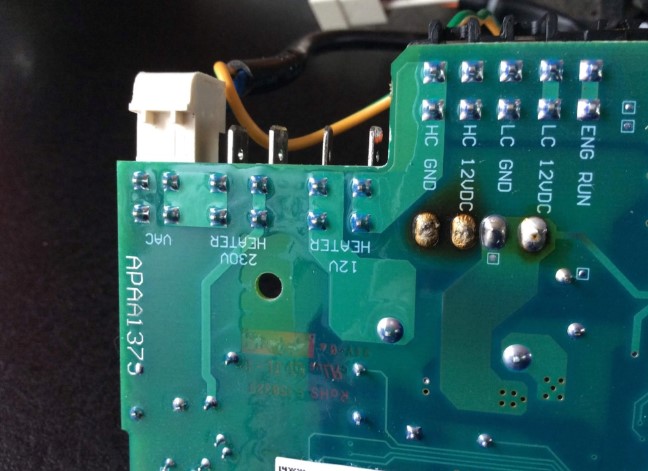

Anche io purtroppo ho lo stesso problema, fusibile che oltre ad essere intervenuto è anche annerito e scheda annerita per surriscaldamento dove ci sono le saldature.
Cambiato il fusibile tutto ok,ma la settimana prossima porto la scheda da un mio collega che lavora in questo settore per una sua oppinione. Nel frattempo volevo condividere con il gruppo anche questo potenziale problema, i fili delle resistenze sono appoggiati al camino che si scalda parecchio durante il funzionamento, io ho fasciettato i cavi per allontanarli,ma ci voleva poco farlo dall'inizio.allego una foto del lavoro fatto.(la foto è ruotata 90 gradi i fili sono in verticale)20220828_103846(1).jpg

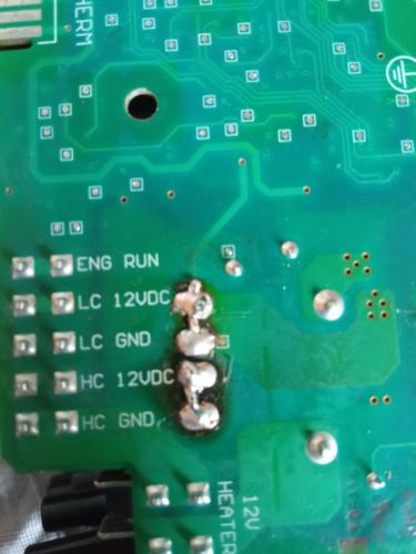

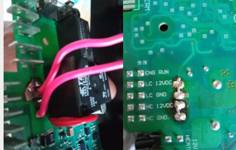

Mi unisco alla lista di quelli che si e' fuso il fusibile e la pista, alla fine per far delle prove ho saldato direttamente 2 fili che escono dalla scheda e mettendo il fusibile fuori cosi lo ho sempre comodo per controllarlo, in ogni caso ho controllato l'assorbimento con motore acceso ed e' di 19,3A anche accelerando cambia poco(di 0,1/0,2A) diciamo che effettivamente lavora molto al limite.
Secondo me puo anche dipendere dalla saldatura del portafusibile sulla pista perche' vero che era scaldata pero' muovendolo un po mi si e' sfilato.

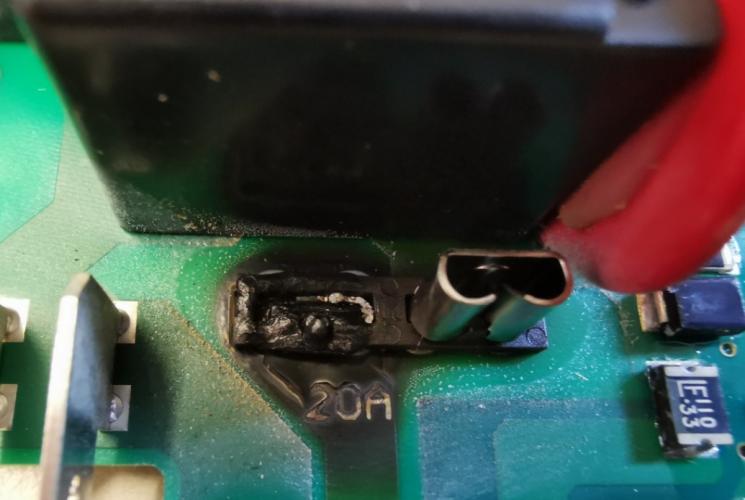

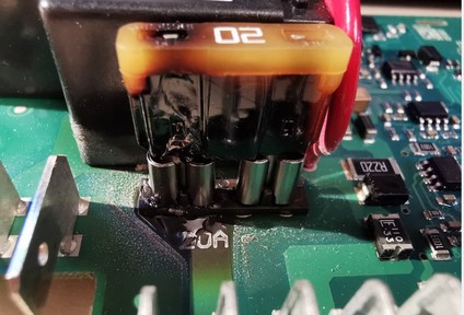

sì, ho già guardato, ho smontato la carta
  fusibile bruciato vedi foto
  mi sembra che (ciano46) abbia lo stesso frigorifero con la stessa etichetta
  Vorrei sapere come unire i fili del nuovo portafusibile sulla scheda
  sia con alette o saldare direttamente

Buongiorno a tutti sì, ho già guardato, ho smontato la carta   fusibile bruciato vedi foto   mi sembra che (ciano46) abbia lo stesso frigorifero con la stessa etichetta   Vorrei sapere come unire i fili del nuovo portafusibile sulla scheda   sia con alette o saldare direttamente grazie
Ciao, ora la situazione è più chiara, sicuramente dovrai ripassare le saldature che saranno cotte, puoi  saldare 2 fili direttamente sul retro della scheda e portarli all'esterno oppure infilare 2 fastom maschi ben serrati al posto del fusibile e portare tutto all'esterno.
Anche se userai i fastom le saldature dovrai rinforzarle ugualmente.
Su i 2 fili esterni salderai un nuovo portafusibile  con fusibile da 25 A.
Penso che tu abbia letto già tutto il 3d e ci sono vari esempi di modifica compreso quella che ho fatto anch'io, ho usato i fastom maschi perché ero ancora nei 3 anni di garanzia della scheda ma forse ora li salderei direttamente, anche perché ho dovuto piegarli altrimenti non chiudeva la copertura in plastica.
Non conosco le tue abilità nelle saldature ma devono essere fatte bene.

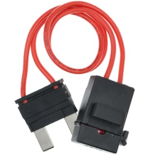

  Ho questo portafusibili
pensavo di utilizzare i fastom che ci sono sulla scheda ma credo che sarebbe meglio toglierli e saldare direttamente i fili
Cosa ne pensi

grazie   Ho questo portafusibili pensavo di utilizzare i fastom che ci sono sulla scheda ma credo che sarebbe meglio toglierli e saldare direttamente i fili Cosa ne pensi
Guardando le foto dello stracotto penso che tu debba controllare la scheda dall'altro lato prima di decidere come intervenire.

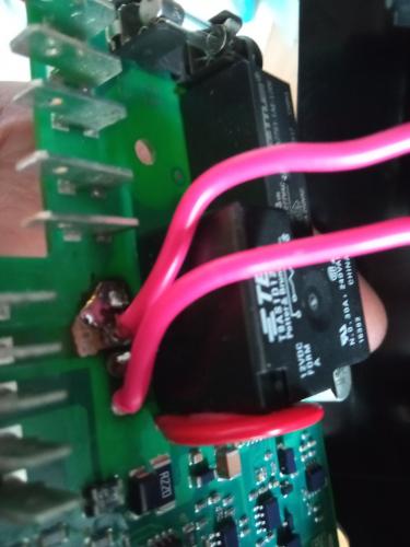

Ho dimenticato la foto AR
Ho bisogno di rafforzare i due punti caldi

Ho dimenticato la foto AR Ho bisogno di rafforzare i due punti caldi
sorpresa quando si rimuove il fusibile,
 consigli su come farlo

Non farti ingannare dalle scritte, quelle si riferiscono ai connettori, unisci una coppia e il filo spellato in un unica saldatura e uguale l'altra coppia con l'altro filo.
Sono praticamente 2 saldature per ogni fastom .
Spero di essermi spiegato bene, ma se non ti senti sicuro con le saldature fallo fare.
