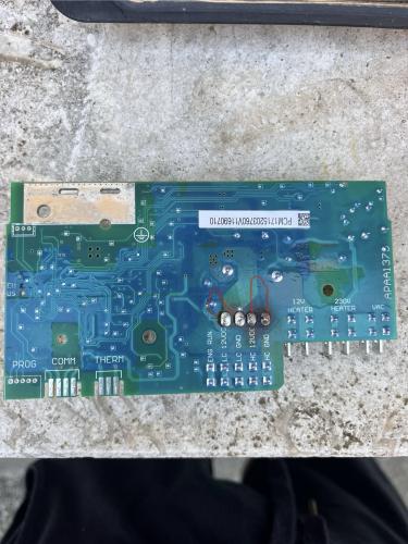

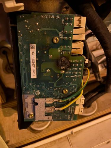

Ciao ! Ultimamente ho avuto davvero pochissimo tempo da dedicare alle attività extra lavoro, quindi sono andato un pò per le lunghe. Ho provato a spostare il fusibile esterno alla centralina ma sono incappato in un problema:
nel puntare il saldatore per ravvivare e pulire le saldature dei due faston femmina del portafusibile originario, le rispettive piste della scheda hanno iniziato a sollevarsi. Ho pensato di isolarle con un piccola colata di colla a caldo, giusto per evitare che le vibrazioni le infastidiscano. Ho fatto le verifiche dei vari contatti e al momento non vi sono interruzioni su nessun punto e nessun punto in contatto con un altro. Ecco qualche foto: Personalmente ho optato per un fusibile MTA di tipo MAXI FUSE (sempre da 20A) perchè credo che i suoi faston e lamelle siano migliori come contatto. E' una buona scelta o sarebbe preferibile un fusibile a lamelle di media misura o magari anche un fusibile di vetro ? Ecco la scheda elettronica rimontata: Ho provato e il tutto funziona perfettamente. Però, visto che non ho grande esperienza in termini di schede elettroniche, mi chiedo se le piste che si sono rialzate possano essere durevoli o se qualcuno con più esperienza mi sa già dire che ho fatto un lavoraccio di cui mi pentirò e dovrò comunque cambiare la scheda... Intanto grazie mille a tutti ! Ciaoooo
Buonasera ho riscontrato un analogo problema al mio frigo, visto che non sono pratico magari può aiutarmi, devo saldare i 4 puntini disconnessi unendone 2 e 2 ciò esterno destro e centrale dx ed esterni sinistro e centrale sc?IMG_4153.jpeg
Antonio villanova
Modificato da Antvll il 14/08/2024 alle 08:29:18
Giochigio
Giochigio
22/05/2018 1380
Inserito il 14/08/2024 alle: 15:08:15
In risposta al messaggio di Antvll del 13/08/2024 alle 20:03:30

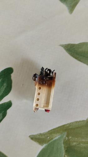

Suppongo che tu voglia portare il fusibile all'esterno quindi un capo del fusibile lo colleghi alle saldature di sinistra e l'altro capo alle saldature di destra.
Il fusibile all'esterno non si scalda più ma mettilo da 25 ampere perché quello da 20 è troppo al limite.
Il problema successivo sarà il connettore della resistenza a 12v controllalo periodicamente.
Anche qui ho saldato 2 spezzoni di filo e li ho collegati alla resistenza con 2 connettori a vite, in compenso devo dire che ora il frigo a 12v funziona veramente bene.

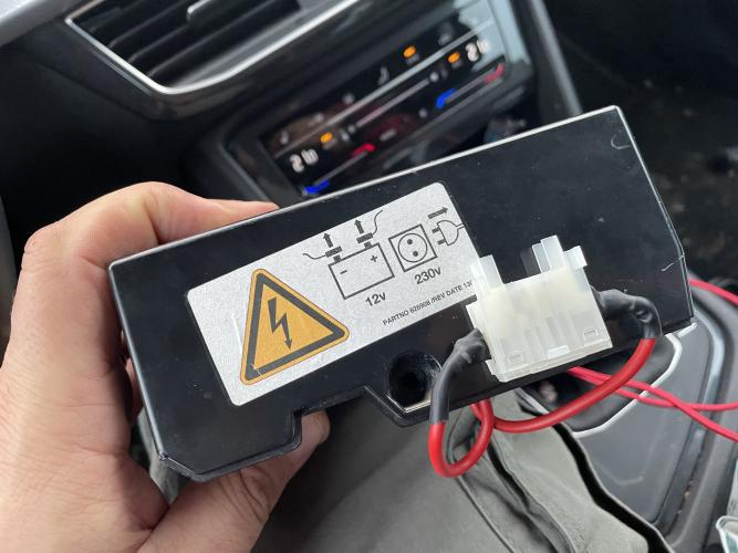

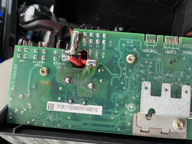

salve a tutti, volevo ringraziarvi per il numerosi consigli che ho trovato qui e riportare la mia esperienza viaggiavo tranquillamente in autostrada quando a un certo punto ho sentito un fortissimo odore di circuito elettrico Bruciato e alla fine anch’io mi sono ritrovato col problema di tutti voi163febaf-5cfd-4563-a492-bf7449d00402.jpeg
questo succedeva ad agosto 2024 mi sono fatto forza e oggi sono riuscito a fare la modifica. Non ho ancora provato sul Camper perché non sono riuscito a montarla per mancanza di tempo ma conto settimana prossima di farlo vi porto le foto con la mia notifica copiata da voiIMG_7058(1).jpegIMG_7057.jpegIMG_7056.jpeg
camper Di, sei anni
ho anche cambiato il relais che risultava ormai bruciato con un identico
Modificato da Potarex il 18/11/2024 alle 17:19:27

Inserito il 18/11/2024 alle: 19:03:36
In risposta al messaggio di Potarex del 18/11/2024 alle 17:17:53
Bruciato e alla fine anch’io mi sono ritrovato col problema di tutti voi questo succedeva ad agosto 2024 mi sono fatto forza e oggi sono riuscito a fare la modifica. Non ho ancora provato sul Camper perché non sono riuscito a montarla per mancanza di tempo ma conto settimana prossima di farlo vi porto le foto con la mia notifica copiata da voi camper Di, sei anni ho anche cambiato il relais che risultava ormai bruciato con un identico
Purtroppo, come hai potuto vedere, quella scheda è una mina vagante.
Tieni sotto controllo anche il connettore della resistenza a 12v che mi sembra di vedere già un po' scaldato, o forse lo ha scaldato il fusibile.

Inserito il 19/11/2024 alle: 23:48:55
In risposta al messaggio di Giochigio del 18/11/2024 alle 19:03:36
Purtroppo, come hai potuto vedere, quella scheda è una mina vagante. Tieni sotto controllo anche il connettore della resistenza a 12v che mi sembra di vedere già un po' scaldato, o forse lo ha scaldato il fusibile. Ciao Giò
Si ti confermo scaldato dal fusibile.. ho deciso anche di momtare nella scatola un estintore al fluoro della mauss visto i rischi di aver un frigo a 12 volt che manco va…….

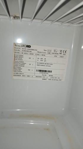

Ma stiamo sempre parlando di frigo Thetford ?
Se si potresti per favore postare foto della targhetta interna al frigo ?
Scusa ho riletto ora un tuo messaggio precedente, e quindi hai fatto la modifica del relè sul frigo Thetford, interessante io non sono riuscito, forse hanno cambiato qualcosa non so che dire.
Se vuoi la foto della targhetta potrebbe essere utile.
