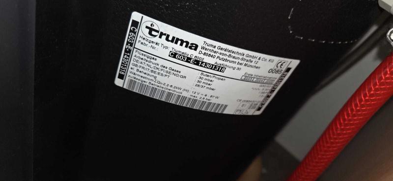

Ho la seguente stufa TRUMA:

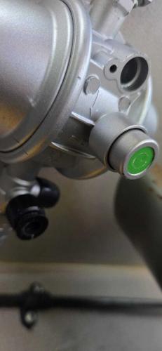

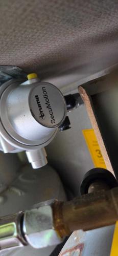

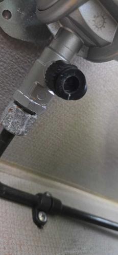

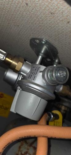

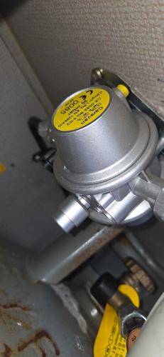

leggendo gli altri post, ho visto che è un problema comune, l'impianto a gas funziona, i fornelli vanno, ma quando accendo la stufa, al terzo tentativo di accensione, va in blocco tutto, fornelli compresi. facendo tutti i test del caso, sono quasi del tutto sicuro che il problema sia nel 'miscelatore' delle due bombole, che mi fa perdere la pressione, nonostante abbia appena installato 2 bombole nuove. Allego le foto del miscelatore e del regolatore di pressione.

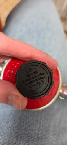

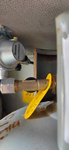

mi è venuta un'idea per poter sopravvivere al caldo questi 3 giorni senza rovinarmi le vacanze: eliminare il miscelatore e il regolatore di pressione in foto, e collegare la bombola direttamente a questo punto, che poi entra nel camper:
utilizzando uno di questi 2 miscelatori che ho comprato in un negozio qui vicino a dove mi trovo:
WhatsApp%20Image%202026-04-04%20at%2010_13_01.jpegWhatsApp%20Image%202026-04-04%20at%2010_13_00.jpeg
chiedo scusa, ma sono nuovo di questo mondo e ho zero esperienza. se qualcuno riesce ad aiutarmi senza saltare in aria con tutto il camper gliene sono infinitamente grato.

Non è un miscelatore, ma scambiatore automatico con regolatore di pressione
Potrebbe essere quello, o avete solo sporcizia nellimpinato, e cambiando regolatore non risolveresti
Oltretutto non so se quel regolatore  va bene per le  bombole che hai

Gira la manopola sullo scambiatore a metà , in questo modo il gas viene prelevato da entrambi le bombole e in emergenza dovresti risolvere , ovviamente entrambi le bombole aperte ma fai attenzione di non rimanere senza gas
Con entrambi le bomole apete premi bene tenedolo premuto per qualche istante il pulsante verde sul riduttore , se non si arma apri un rubinetto sul piano cottora poi chiudilo e ripremi con forza il pulsante verde sul riduttore , se sul tubo flessibile lato attacco bombola ci fosse un pulsante premi prima il pulsante verde sul riduttoe poi i pulsanti su entrambi i flessibili
