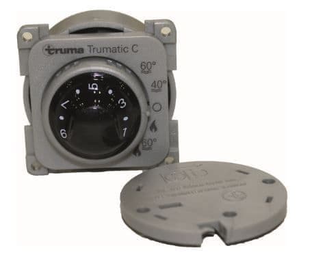

Salve a tutti, ho la combi in oggetto, con questo pannello di controllo
Il problema consiste nel fatto che brucia male facendo fumo nero che mi macchia tutto il camino esterno che sputa fuori acqua con parecchia fuliggine.
Il problema però si presenta quando, dopo aver portato a temperatura il camper la Combi va in "stand-by", la ventola di circolazione aria gira al minimo e la fiamma del bruciatore gira al minimo anche lei. Dai condotti esce sempre aria calda, ma in maniera davvero flebile...dal camino esce fumo nero...visibilissimo in controluce.
Cosa potrebbe essere?

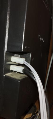

La truma non ha nessun problema eletrico, questo è il responso del test effettuato in assistenza Truma ufficiale. "La stufa ha battuto valori che rientrano nelle tolleranze", questo è stato il commento del tecnico.
Però ho ho capito,almeno spero, da dove deriva il problema del fumo nero.
Ogni tanto il motorino di combustione gira troppo lentamente o smette di girare...c'è un falso contatto qui.
Toccando questi connettori il motorino smette di girare oppure accellera e gira bene.

ho ho capito,almeno spero, da dove deriva il problema del fumo nero. Ogni tanto il motorino di combustione gira troppo lentamente o smette di girare...c'è un falso contatto qui. Toccando questi connettori il motorino smette di girare oppure accellera e gira bene.
Mi sembrano i cavi della alimentazione della stufa se non sbaglio.
Probabilmente si saranno allentati i faston e/o ossidati e da li il problema, sempre che le linguette non si siano mollate le stagnature dalla scheda interna.  Controllerei bene il contatto, eventualmente sostituendo i faston, ma gia che ci sei, se non è un lavoro da ammattire, sostituirei anche i cavi con altri un po piu grossi (4mm²), che male non fa.

Inserito il 02/12/2024 alle: 09:58:52
In risposta al messaggio di IZ4DJI del 01/12/2024 alle 23:14:18
Purtroppo (o per fortuna )  neanche a me è capitato mai di smontarla quando avevo la C6000 , ma immagino che osservando si dovrebbe capire se c'è un coperchietto con delle viti.  Poi togliere la scheda potrebbe essere
piu complicato, ma se è simile a quella della Combi i cavi sono tutti collegati con connettori e quindi si tolgono facilmente. PS: proprio ieri ho recuperato la batteria di un avvitatore (peraltro seminuova) che non andava in carica, rifacendo le saldature delle linguette dei contatti che sembravano a posto, ma evidentemente non facevano buon collegamento sulla scheda del BMS.
Purtroppo è messa in una posizione scomda e non si vede nulla, vedo solo le due vitine sulla testa dellla scocca che contiee la scheda.
Per fare la foto ai connettori ho dovuto infilare il telefono tra la parete e la stufa...
