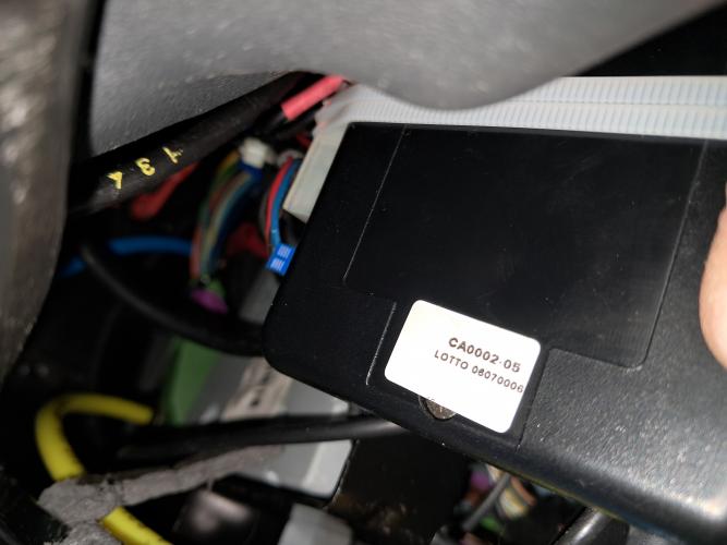

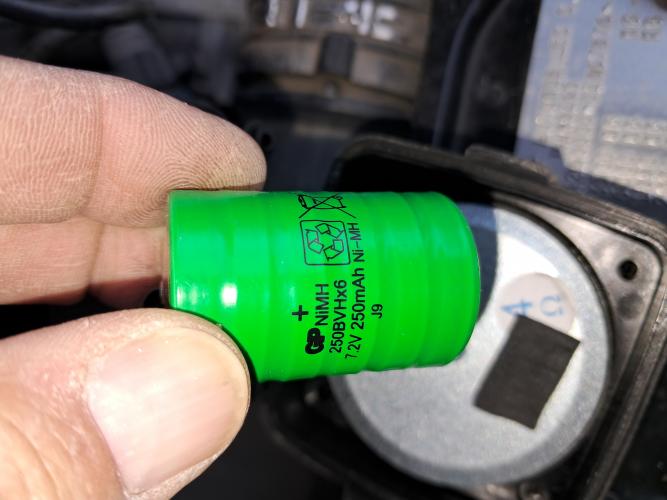

Ciao a tutti scusate per la ripetizione del post, ma ho necessità di informazionismiley,
volevo  sopporvi il mio problema con l'antifurto Sikura Mod. CA0002-05 montato su Camper Fiat Ducato 250, ultimamente pur funzionando sia da telecomando camper sia da telecomando Sikura, all'apertura delle delle finestre e porte, non si sente la sirena le frecce si illuminano come prima ma non avviene il sonoro.
E' possibile che sia la batteria tampone del suono? 20260516_155045(1).jpg20260516_152555(1).jpg
Grazie in anticipo a tutti.

Ciao a tutti scusate per la ripetizione del post, ma ho necessità di informazioni, volevo  sopporvi il mio problema con l'antifurto Sikura Mod. CA0002-05 montato su Camper Fiat Ducato 250, ultimamente pur funzionando
sia da telecomando camper sia da telecomando Sikura, all'apertura delle delle finestre e porte, non si sente la sirena le frecce si illuminano come prima ma non avviene il sonoro. E' possibile che sia la batteria tampone del suono?   Grazie in anticipo a tutti. ld
quella è certamente la batteria, ma ho dei dubbi possa essere quella l'origine del problema...
Solitamente le batterie degli antifurti sono utilizzate come tampone, ed entrano in azione soltanto qualora si togliesse l'alimentazione dalla BM del mezzo.

quella è certamente la batteria, ma ho dei dubbi possa essere quella l'origine del problema... Solitamente le batterie degli antifurti sono utilizzate come tampone, ed entrano in azione soltanto qualora si togliesse l'alimentazione dalla BM del mezzo.
Ciao Laikone,
ti ringrazio per il post ma hai avuto esperienza diretta? nel senso che magari hai  trovato che fosse altro?
Grazie ancora a presto

Ciao Laikone, ti ringrazio per il post ma hai avuto esperienza diretta? nel senso che magari hai  trovato che fosse altro?  Grazie ancora a presto
dovresti controllare se il cavo che parte dalla sirena e arriva alla centralina è collegato bene.
Le volte che ho avuto problemi in tal senso era semplicemente perchè il connettore si era leggermente mosso/sfilato dalla sua sede.
Quella batteria è comunque a 7,2V, puoi controllare conil tester se è carica, anche se come ho detto, non credo sia lei il problema.

dovresti controllare se il cavo che parte dalla sirena e arriva alla centralina è collegato bene. Le volte che ho avuto problemi in tal senso era semplicemente perchè il connettore si era leggermente mosso/sfilato dalla
sua sede. Quella batteria è comunque a 7,2V, puoi controllare conil tester se è carica, anche se come ho detto, non credo sia lei il problema.
Ciao Laikone,
proverò a controllare meglio i cavi all'interno della centralina, l'avevo già fatto, per quello che riguarda il voltaggio della batteria  il tester mi segna addirittura + di 10v non so se sia normale.
Grazie ancora per le risposte laugh

Ciao Laikone, proverò a controllare meglio i cavi all'interno della centralina, l'avevo già fatto, per quello che riguarda il voltaggio della batteria  il tester mi segna addirittura + di 10v non so se sia normale. Grazie ancora per le risposte  Buona giornata.
Anch'io ho lo stesso problema e ho cambiato la batteria ma non il suono non è tornato. A dir la verità se vai vicino con l'orecchio alla sirena almeno nel mio caso si sente il suono della sirena se attivata credo sia un problema a questo punto della membrana...
Ciao FALLAH,
si infatti mi hanno parlato del problema anche della membrana ma i pezzi non si trovano più, l'azienda ha chiuso, dovrei fare una ricerca in rete per trovare qualcuno che abbia tenuto il pezzo magari ancora funzionante.
Grazie del post.
Ci teniamo aggiornati.yes
