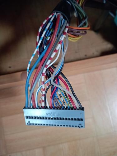

Scusa, ho visto la tua risposta e vorrei farti una domanda. Ho un Truma Combi che non si accende (i led del comando della stufa sono tutti spenti) e vorrei verificare se arriva corrente alla scheda, sai mica indicarmi quali sono i fili che portano la corrente al connettore ?
Modificato da Mazinga il 08/10/2024 alle 16:59:51
23/12/2011 3290
Inserito il 08/10/2024 alle: 17:13:11
In risposta al messaggio di Mazinga del 08/10/2024 alle 16:58:54
Che combi hai?
Io ho una combi 4, ma quel connettore non l'ho mai visto.

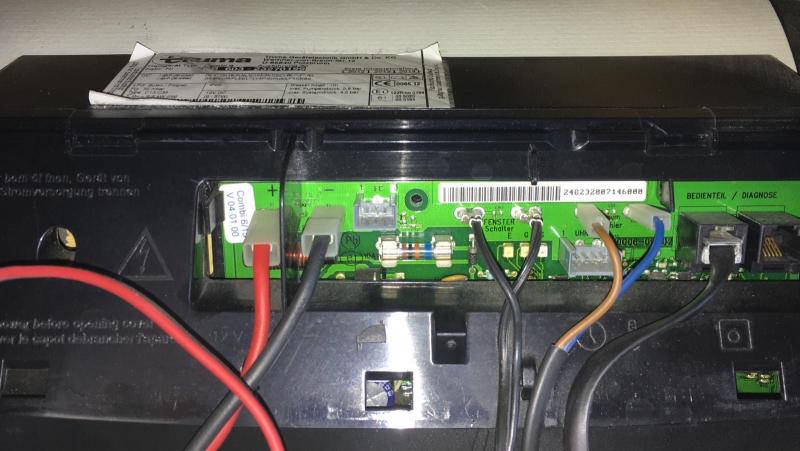

Ciao, io ho la stessa combi6 e stessa scheda. E oggi riprendendo il camper dopo 4 mesi non mi si accende più nessun LED nel comando. Il fusibile presente in foto è ok! 12v nei faston ok. Non riesco a capire cosa potrebbe essere. Mi potete dare una mano?
Susy
12/11/2006 59246
Inserito il 09/11/2025 alle: 16:36:34
In risposta al messaggio di GoingMerry del 09/11/2025 alle 11:26:17
Il comando è collegato con quel cavetto tipo RJ telefonico, potrebbe essersi ossidato qualche pin, male non fa staccare il connettore, spruzzare un po di pulitore per contatti, e reinserirlo muovendolo piu volte, e stessa cosa eventualmenet dal lato del comando.
anche il fusibile (non so come lo hai controllato) potrebbe sembrare buono ma non esserlo o non fare buon contatto sulle due linguette.
Altra cosa che si puo controllare sono i due mini faston del interruttore finestra (nella foto i due fili neri) che se non c'è l interruttore finestra dovrebbe esserci un cavallotto. Se non fa contatto bene, la stufa viene inibita. Se c'è l interruttore finestra (se il camino è sotto a una finestra) controllare che chiuda il contatto, e banalmente che la finestra sia chiusa angel.
Poi mi fermo li a queste cose semplici, che oltre non ho le competenze wink
