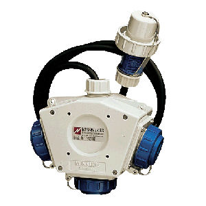

Come si evidenzia dalle foto che ritraggono le spine stagne o meno sta nella realizzazione delle stesse: quella stagna oltre ad avere un pressacavo all entrata del cavo elettrico con effetto di tenuta oltreche meccanica ancorchè idraulica si differenzia dalla "ghiera " dove "dovrebbe"risiedere una guarnizione in neoprene che va a battuta e garantisce la tenuta una volta ruotata sulla femmina che solitamente equipaggia i ns mezzi garantendone oltre la tenuta meccanica anche quella idraulica(spine e prese credo che nn siano rispondenti al comune uso quotidiano) Spesso ci limitiamo alla sola connessione della spina/presa tralasciando per pigrizia /ignoranza la rotazione della ghiera inficiando cosi il grado di isolamento e resistenza,( ip xy dove x ed y rappresentano il grado di protezione ottenuto es 65eccc) Dal tuo nick immagino nn averti detto nulla di nuovo[;)] ma solo x chiarimento di altri @sergio zh : il tettuccio non protegge nulla quando aperto ,anzi ci inciampi se passi vicino[:D][:D][:D]

Cerco di essere un pò più preciso:il grado di protezione ip con due numeri a seguire nn è dato dallo sportellino ma dai componenti elettrici e meccanici utilizzati Se poi un maggior risultato lo ottieni "incartando" con un telo di plastica tutta la connessione e sigillandola con del nastro autoagglomerante potresti essere superprotetto dall acqua [?][?] ma nn a norma ip 65 od equivalente (che ti piace ugualmente[:D][:D])

IP6 (prima cifra) Totalmente protetto dalla polvere IP7 (seconda cifra) Protetto da immersione temporanea IP67 Protetto da polvere e immersione temporanea Non è stagno! IP68 Protetto da polvere e immersione continua Impermeabile e stagno.

Prese elettriche IP68 non esistono. Inviato dal mio Commodore64

http://www.directindustry.it/prod/mennekes/prese-elettriche-parete-tipo-schuko-9285-1108099.html http://www.directindustry.it/prod/mennekes/prese-elettriche-parete-tipo-schuko-9285-1108099.html#product-item_1107385

Forse non hai mai avuto a che fare con le IP68. Quelle con la chiusura a ghiera...

Spesso il buon senso nn sempre và a braccetto con le normative ma... davanti al giudice vince 10 a 1 la normativa Condivido alcune osservazioni "migliorabili"su quella installazione ma laddove rispondenti solo alla normativa e nn anche al concetto del "buon padre di famiglia" in caso di incidente sarà cura del giudice(periti) riscontrare le mancanze Quelle eventuali mancanze avranno valore di responsabilità per almeno 10 anni e chi firma (progetto,realizzazione ,dichiarazione di conformità e collaudo)dovrà/nno risponderne anche io nn sono (più)progettista ne esecutore @ Sergio: dopo nove pagine di prolunghe e prese posti ancora foto dove si vede chiaramente mancare il pressa cavo all ingresso della presa mostrata e mi parli di sportellini utili alla pioggia (protezione)[?][:(][:0] Piantala di scrivere e và subito ad aggiornare , cosi nn và [:D][:D][:D][;)][^] Poi si riprende la discussione:per pretendere la ragione almeno in regola x averla[:D][;)]
