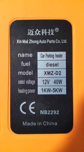

gli ultimi modelli sono forniti di certificazione CE per l'utilizzo in comunità europeayes
