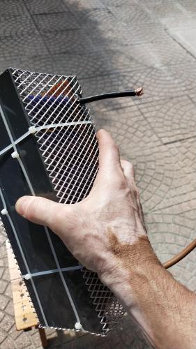

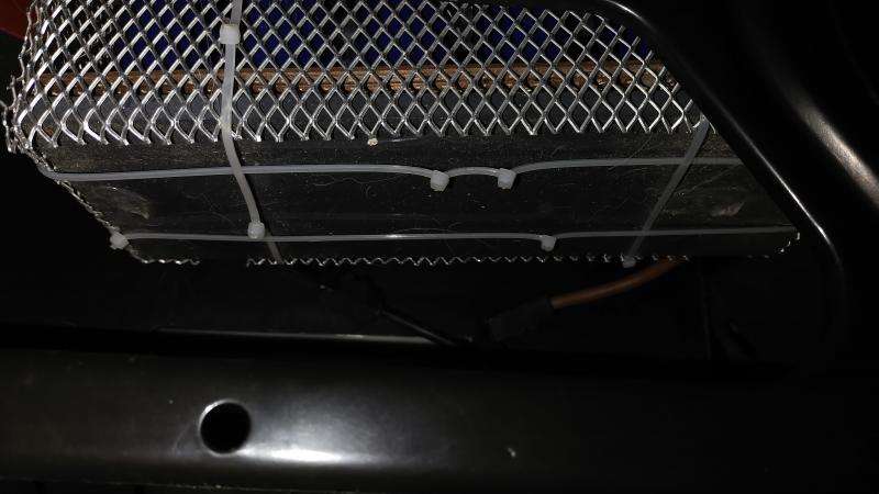

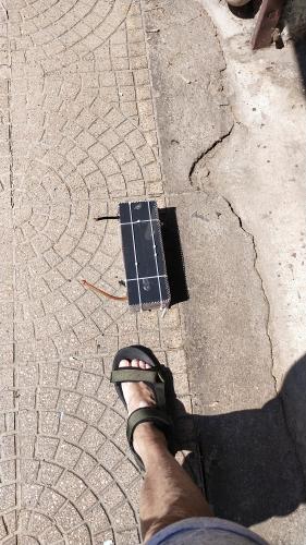

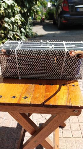

Io mi sono costruito un vero e proprio pacco batteria fatto con supercapacitor.
Lo tengo collegato fisso alla BM, una piccola batteria da 48Ah presa a 30 euro al Bennet.
Da sette anni accendo il camper in tutte le stagioni, il motorino di avviamento gira che è un piacere, sempre brillante.
La BM in pratica fa solo da tampone e serbatoio di ricarica, potrebbe bastare anche una 12Ah da scooter.
Se si rompe la BM, basta ricaricare il pacco di supercap con una qualsiasi fonte a 12V, BS, fotovoltaico, batteria scooter...una volta acceso il camper può restare collegata senza problemi e fare le veci della BM.
E' piccola, ho il 39 di piede.
Pesa poco, 1,5Kg
Da sette anni è in parallelo con la BM, sono entrambe sotto il sedile guidatore.
