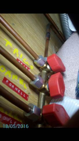

carissimi salvatori, chiedo (e magari informo qualcun altro) un parere sui raccordi/rubinetti truma chiamando anche ECOSTAR che è colui che mi ha fatto realizzare l'impianto in faidate/con idraulico al camper antico.
ho montato in passato rubinetti e raccordi nuovi del gas rivolgendomi al mio idraulico che di camper non capisce una mazza (ma è molto bravo coi tubi) perchè dovevo ridurre il tubo di rame (grandissimo) presente sul camper  e lo potevo fare solo con saldature perchè non si trovavano le riduzioni. il concessionario non saldava.
quindi ho messo in mano all idraulico le confezioni originali sigillate dei rubinetti truma con le ogive e lui ha montato e testato il tutto.
ora parlando sul gruppo fb con un camperista riparatore di camper mi ha detto che :
" non basta l 'ogiva che viene fornita con i rubinetti, dentro va messa un anima di acciaio venduta separatamente perchè con le vibrazioni i raccordi tendono ad allentarsi e a perdere senza quest anima alla quale penso si stringano intorno garantendo maggior serraggio"
sicuramente lui parla a ragion veduta e domani mi manda una foto di queste anime ( de li mortacci loro) d' acciao,
ma voi lo sapevate le avete usate ??? perchè non me lo avete detto quando l ho montati?  disgraziati! :)  ora salterò in aria?

chiariamoci subito , l'anima di rinforzo interna all'estremità del tubo è obbligatoria per tutti i tubi in PE gas e per tubi metallici con spessore inferiore di 0,8 mm , con spessore da 0.8 mm in poi per tubi metallici  "rame compreso" non è richiesta alcuna anima metallica di rinforzo , non credo che i tuoi tubi metallici per gas che avranno un diametro di 8 e 10 mm abbiano uno spessore inferiore di 0,8 mm
