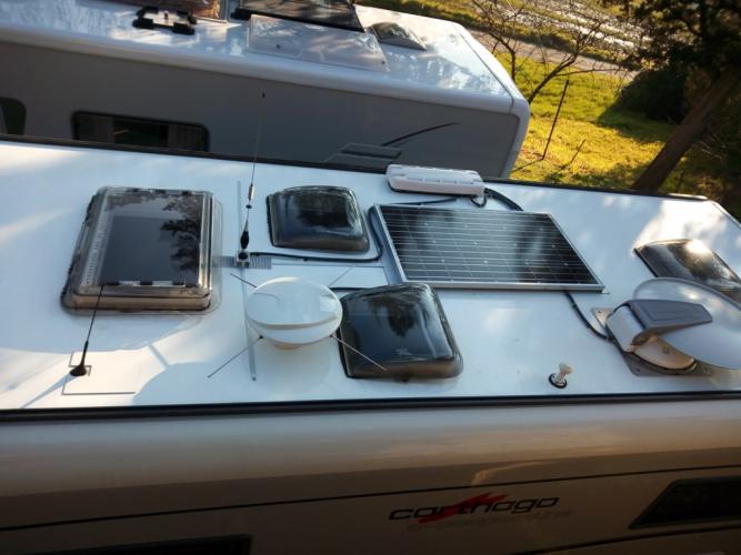

Inserito il 04/05/2023 alle: 12:24:37
In risposta al messaggio di fraorz del 04/05/2023 alle 08:54:03
Buongiorno, grazie mille per le risposte avute anche se purtroppo non vedo la soluzione. Ho un motorhome 5,99 con pannello, maxioblò centrale, oblò bagno, viesa, parabola (di cui farei a meno ma c'era già all'acquisto)...è pieno... e poi mio marito non vuole bucare assolutamente per questo la soluzione allo specchietto mi sembrava fattibile
sul mio motorhome con tetto in VTR ho risolto come da foto raggiungendo distanze non lontane ma sufficienti di parlare in gruppo senza problemi. E' vero che l'antenna dovrebbe essere più lunga ma sul tetto con un'antenna da 1,70 mt dura dalla sera alla mattina, in quanto tutti i sotto ponti sono suoi e dai oggi e dai domani si danneggia subito. Non ho forato nulla in quanto sono passato dai cavi del pannello, parabola e antenna tv.
Modificato da maxime il 04/05/2023 alle 12:25:31

beh, sul tetto di tanti camper ci sono antenne molto più alte e sono montate da anni.
Le antenne sono di acciaio, non di vetroresina come quelle suggerite da chissà quali installatori e non si rompono mai, al limite si piegano.
Le installazioni fatte con antenne così corte lascaino spesso (non sempre) il tempo che trovano.
a quanto è il ROS di questo impianto?
quanto è lungo il cavo dell'antenna?
il cavo è stato tagliato/allungato rispetto all'originale?

Inserito il 04/05/2023 alle: 15:31:27
In risposta al messaggio di Laikone del 04/05/2023 alle 14:27:29
beh, sul tetto di tanti camper ci sono antenne molto più alte e sono montate da anni. Le antenne sono di acciaio, non di vetroresina come quelle suggerite da chissà quali installatori e non si rompono mai, al limite si
piegano. Le installazioni fatte con antenne così corte lascaino spesso (non sempre) il tempo che trovano. a quanto è il ROS di questo impianto? quanto è lungo il cavo dell'antenna? il cavo è stato tagliato/allungato rispetto all'originale?
Il ros è su 1,5 anche se è qualche anno che non lo controllo. Il cavo è il suo originale che era insieme all'antenna ed è arrivato al cb a misura..

Inserito il 04/05/2023 alle: 16:21:53
In risposta al messaggio di maxime del 04/05/2023 alle 15:31:27
per capire se l'impianto è ben tarato, purtroppo, non c'è solo il ROS di cui tenere conto.
Banalmente... il ros potrebbe rimanere basso anche perchè è il cavo dell'antenna che fa le veci dell'antenna e con più il cavo è lungo con più il ros tende ad abbassarsi se le onde stazionarie non vengono trasmesse dall'antenna.
L'unico stratagemma che conosco, è quello di TAGLIARE alla misura minima necessaria il cavo dell'antenna, oppure collegare all'antenna un cavo volante lungo un paio di metri. Se il ROS si mantiene basso, bene, ma se tenderà ad alzarsi significa che il binomio piano riflettente/antenna non è ben dimensionato.
Il variare la lunghezza del cavo dell'antenna NON deve influire minimamente sul ros. E questa è una cosa che tra le discussioni fatte qui su COL e a mie spese/test ho compreso a forza di fare dei test appunto...
