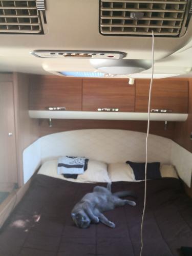

io ho lo stesso problema. Ho cambiato il camper proprio per la mia micia certosina. Sul vecchio Carioca, senza clima cabina , quando saliva alla partenza e il camper era sotto il sole, inziava a respirare con affanno a lingua di fuori, pativa molto. e non potevo lasciarla nel camper chiuso sotto il sole ovviamente.
Adesso con il nuovo mezzo, il clima cabina rende la temperatura ottimale in pochi minuti, e posso lasciare il camper sotto il pieno sole, con tutte le finestre chiuse, eccetto gli oblo a tetto un po' aperti grazie al Viesa. La micia si mette sotto il viesa e si fa delle dormite spettacolari senza mai accusare il caldo. Lei non ha pregiudizi e il viesa lo ha adottato immediatamente. IMG_20200721_135041.jpg
