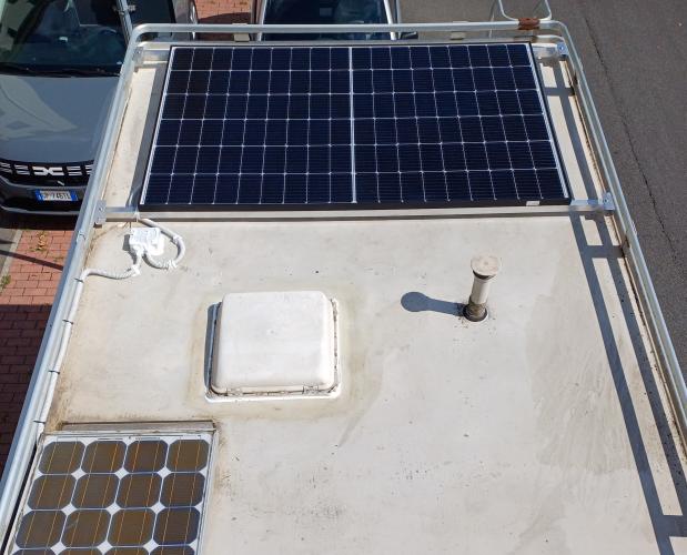

Il mio PV da 410w misura 173x113 montato come in foto preso da Leroy Merlin
fissato con perni di acciaio su tubolari alluminio 30x30 trasversali ancorati a supporti a U da 10cm fissati al portapacchi al perimetrale con rivetti del 6mm.
In autostrada non ho sentito sbandieramenti e o fruscii. Magari mettere una veletta x migliorare l'aerodinamicità.
Al rientro controllerò gli attacchi.
Il mio l'ho montato con 1cm inclinato verso marcia. Anche per non far accumulare l'acqua sul pv
Il PV è fissato sui tubolari con 6 bulloni x lato in acciaio e dado autobloccante.

Se guardi in basso a sx l'altro PV è 100W 50x100cm. 20 anni fa è stato installato con colla strutturale con 2 profili a L 60x60mm x 50cm (sul lato corto). È ancora lì! :)

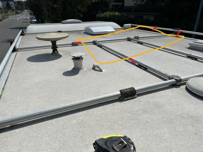

Provo a mandare una foto che ho fatto oggi del tetto:IMG_2067.jpg
Sfiga vuole che dove vorrei metterlo io ho 110cm o poco meno, quindi la misura da 113 non credo ci stia

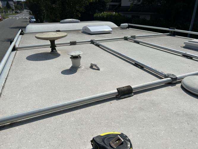

Provo a mettere la foto con le poche misure che ho preso:

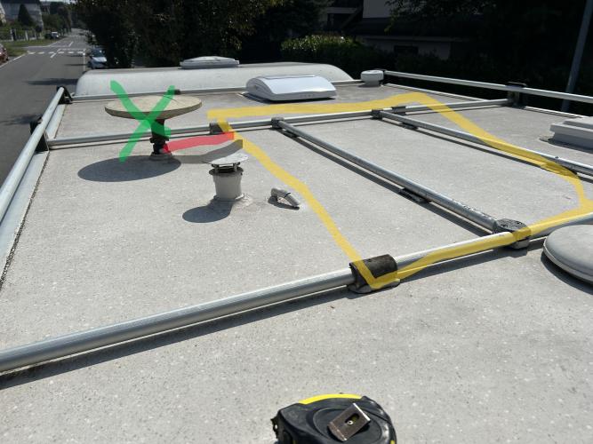

Questo era l'idea di come avrei voluto realizzarlo:
Stavo cercando di capire anche quali staffe comprare anche perchè se da un lato si parte ed è semplice, quando si "arriva" è praticamente impossibile che i 2 punti combacino quindi pensavo di usare qualche situazione artigianale tipo la tua
Forse ragionandosi su e prendendo spunto dalle tue foto potrei metterlo trasversale ma devo andare domani a vedere le misure:
Sicuramente avrà piu fruscii vista la posizione ma a livello strutturale dovrebbe essere più stabile credo

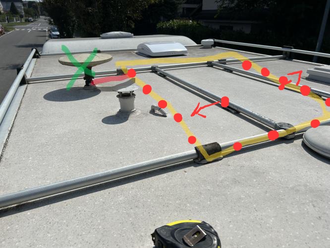

Per le misure che mi hai detto potresti utilizzare le sbarre che hai e procedere in questo modo:
1 spostare queste 2 barre e portarle a misura laterale PARALLELE tra loro di largh 113cm.
Il pannello verrebbe fissato con squadrette su 3 lati. 6-8 punti sui lati lunghi e 3-4 su quello da  113.
Il Pv che parte dal tubolare (vicino al metro) arriverà oltre il tubolare (vicino al condizionatore)
Qui hai 2 metodi;
1-  Potresti prolungare il tubolare fino ad arrivare al traversno vicino la mansarda ma.. dovresti sostituire e aggiungere i connettori neri nel cerchio rosso.
Prolungando con 2 tubolari.
per la parte avanti del 113cm puoi mettere 2 angolari a L di misura 60mm lungh 40cm x 60-80mm (l'altezza dipende da altezza finale tra tubo + 3cm spess pannello + 2 cm aria. (Penso 70-80mm) incollati al tetto e in seguito rivettati al pannello.
2- la parte di pannello che eccede (non so di quanto perchè non hai le misure) gli metti degli angolari 60x80mm x 30cm.
Se sarai costretto invrce a metterlo in questa posizione
allora il consiglio è.. angolari 60x60-80mm. (Dico 60-80mm perchè non so quant'è la altezza del tubolare + aria sotto)
Simuli un pò come quelli in plastica..
sui lati lunghi ne metti 3 (2 da 30cm e 1 al centro da 40) in modo tale da avere 2 feritoie da 35cm per farlo arieggiare.
sui lati corti ne metti 2 da 20cm vicino agli angoli e 1 da 30cm al centro.
NON chiudere gli angoli per far defluire l'acqua.
