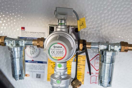

Personalmente, per essere sicuro di non dovermi alzare alle 3 di notte, banalmente controllo il livello della bombola molto spesso, un secondo per aprire lo sportellino, lo strumento è lì a portata di mano ed é affidabile.
Quanto al filtro, ora è pulito, ma posterò una foto dopo un paio di mesi di uso...non so da dove esca la morchia, né come faccia a salire, ma c'è; altrimenti non sarebbero neppure previsti dei filtri.
Poi non dico che senza, il camper si ferma, ma a me piace prevenire, dove possibile.truma-duocontrol-040116-01.jpg
Quanto al filtro, ora è pulito, ma posterò una foto dopo un paio di mesi di uso...non so da dove esca la morchia, né come faccia a salire, ma c'è; altrimenti non sarebbero neppure previsti dei filtri. Poi non dico che senza, il camper si ferma, ma a me piace prevenire, dove possibile.
Vedo che sopra al regolatore hai ancora spazio. Secondo me meglio comunque metterlo piu in alto possibile proprio vicino al soffitt del vano bombole, quella è la migliore prevenzione per evitare che l olio (che non va in salita) arrivi al regolatore.
Spesso i guai li ha chi ha il vano basso e quindi io regolatore ppoco piu alto del rubinetto della bombola.
