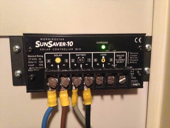

Ho acquistato, usato, un camper dotato di pannello solare e regolatore Morningstar come da foto
I collegamenti sono corretti però, consultando il libretto di istruzioni recuperato dal sito, sembra che l'impostazione del tipo di batteria sia errato. Nello specifico senza congiunzione di alcun polo, il regolatore sarebbe così settato per batterie non sigillate (flooded) . Per batterie sigillate invece i poli 6 e 7 dovrebbero essere ponticellati, come si vede dalla dicitura visibile nella foto in alto a destra.
Il dubbio è dato dalla mia poca esperienza, ho una AGM di quelle verdi da 100 Ah che io considero sigillata e che quindi dovrebbe richiedere, come ciclo di carica, quello delle batterie sigillate. Non vorrei sbagliare però. Qualcuno ha conoscenza di questo argomento nello specifico e mi può dare un'indicazione sicura ?
un'altra cosa della quale non ho capito l'utilità è la disponibilità di poli per "lord" . Capisco che si potrebbe collegare una qualsiasi utenza direttamente al regolatore, ad esempio, una luce, un pompa o altro, ma non ne capisco l'utilità.
Ringrazio in anticipo. Buoni Km.

Al meglio misuri con un tester il voltaggio che entra nella tua batteria da questo regolatore.
una tensione troppo alta puo' aiutare a far gonfiare la batteria, cosa che ogni tanto succede con le verdi......

Il foglio che accompagna le "batterie verdi" come tu le chiami, dice che la ricarica deve essere fatta a 14.7V e il mantenimento a 13.7V con tolleranza di +- 0.2V.
Il manuale del tuo regolatore dice che la tensione di carica per le flooded è di 14.4V mentre per le sealed è 14.1V. Il mantenimento è invece a 13.7V per ambedue i tipi di batteria.
Al di là delle definizioni, io lascerei il settaggio in posizione flooded perché dà il valore che più si avvicina a quanto specificato dal fornitore della batteria.
L'uscita Load è scarsamente utile sui nostri camper, serve invece negli impianti fotovoltaici ad isola per dare energia agli apparecchi utilizzatori (lampade ecc.).

Infatti la tensione di uscita verso la batteria è di 14,4 V attualmente come scritto sul libretto. L'ho misurata un po' di volte trovandola tra 14,4 e 13,7 evidentemente in momenti diversi. Il pannello fa arrivare anche 15.8-16 V in alcuni momenti, ma l'uscita è corretta.
Ok, quindi lascio impostato come è ora.
Grazie 1000 !!smiley

Vorrei ricordare che in generale piu' la temperatura ambiente e' alta e meno deve essere il voltaggio di carica.
a 30-35 gradi meglio stare sul valore piu' basso secondo me.
