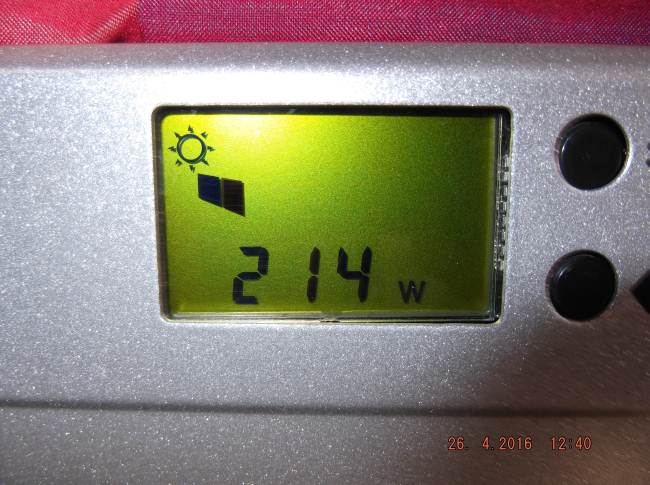

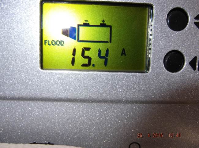

Ciao Marco ,
si parlo del Western , purtroppo per il prezzo che ho indicato , comunque orientativo , non posso aiutarti , io l'ho pagato " poco "  ma diversi anni fa , forse sono stato il primo a pagarlo 134 euro quando fino al giorno precedente costava intorno a 200 euro , tanto che la segretaria mi sbagliò anche la fattura frown
..in altre discussioni era saltato fuori quel prezzo , pari o molto vicino a 100 euro
Per il resto ti ha già risposto Dash , non posso far altro che confermare che quel regolatore , pur essendo un 15A ha una protezione elettronica all'interno e superati i 15A ....stacca
Prudenzialmente ho anche inserito un fusibile da 15A sulla linea , che ancora non è mai saltato , nonostante il mio nuovo pannellino sia abbastanza performante e forse arriverebbe fin troppo oltre il limite del regolatore
..nonostante tutte le corrette considerazioni di Dash
Per darvi un'idea su quel che voglio esprimere , quindi sulla resa generale dell'impianto inserisco un paio di foto
Ho inserito anche la foto che evidenzia la potenza erogata dal pannello in quel dato momento e nonostante il regolatore avesse superato abbondantemente la corrente di progetto , il pannello da 248W  stava erogando una corrente di 15/16A  ( il regolatore taglia ma non va in protezione staccando , quindi non va riarmato , come era logico PER ME )
..insomma penso sia abbastanza palese , non solo la differenza abissale con i cugini Pwm e in particolare la bontà del progetto di questo regolatore , addirittura FORSE più efficiente di quanto dichiarato
Marco , hai fatto altre domande lecite se vogliamo e il discorso è un po più complesso , ma purtroppo adesso vado di fretta e ho cercato di sintetizzare frown
Mar..cucciolowink
