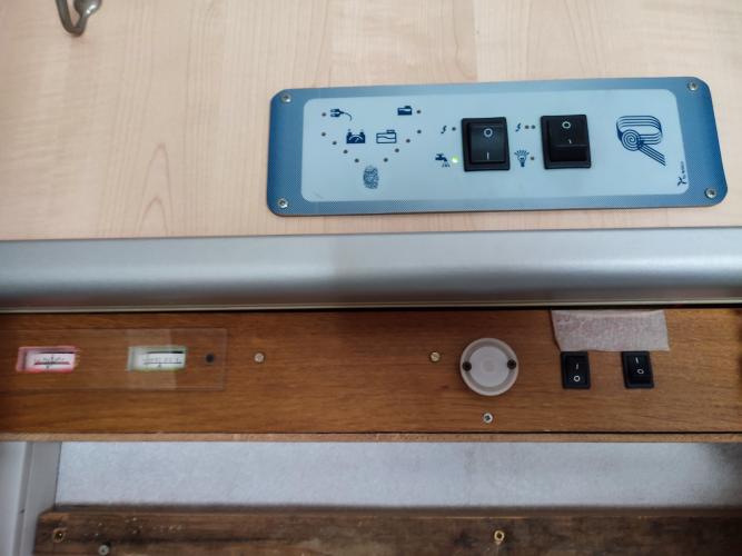

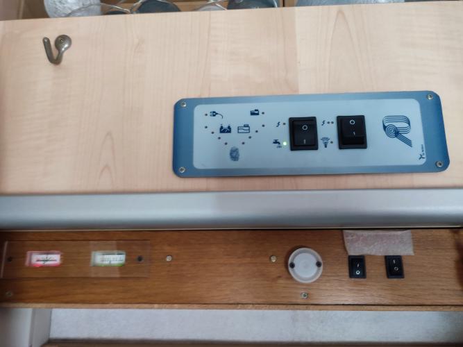

Ciao ragazzi! Premetto che il pannello funziona benissimo, carica le batterie e non ho nessun problema. Ma giusto per capire, se volessi mettere un pannello più potente questo regolatore( se così si può definire) devo per forza sostituirlo?IMG_20230501_185145.jpgIMG_20230501_185201.jpgIMG_20230501_185148.jpg

Ciao non si capisce bene il modello di regolatore. Sembra integrato nella centralina del camper? Se così fosse è sicuramente Pwm..con pannelli nuovi , anche se da camper (cominciano ad essere a 39 mezze celle o 72 mezze celle) serve un mppt perché comunque hanno una tensione troppo alta per il Pwm..oltre al fatto che mppt è meglio in generale.

Ma allora non capisco quale sia il regolatore solare nelle fotocool

Nelle foto si vede un pannello con l'interruttore per la pompa dell'acqua e uno per le luci più, un volmetro e un amperometro.
Il regolatore deve essere piazzato probabilmente vicino alle batteria servizi.

Il pannello sopra è quello per accendere le utenze originale Rimor, la parte sotto con le rotelle per intenderci e un post momtaggio credo vedendo in pezzo di legno artigianale,e vicino alle batterie niente, arrivano i cavi e basta, sono sicuro perché le ho sostituite 2 anni fa 2 agm identiche

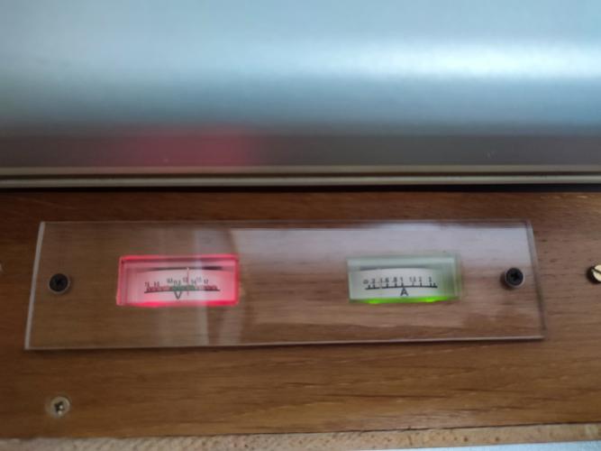

Bellissimi gli strumenti analogici.laugh
A quando risale il camper?laugh

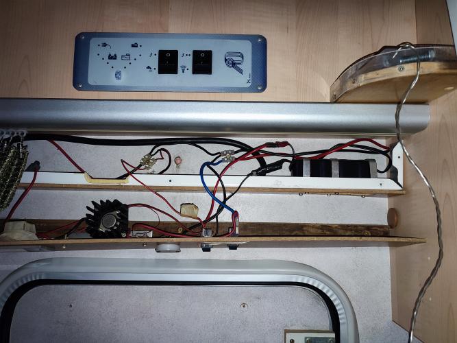

Smontato il pannello o allego le foto... Se potete aiutarmi

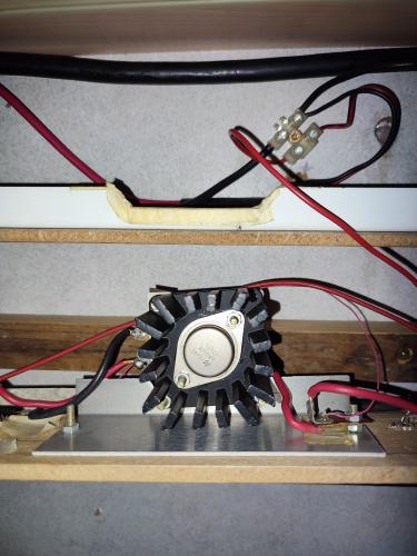

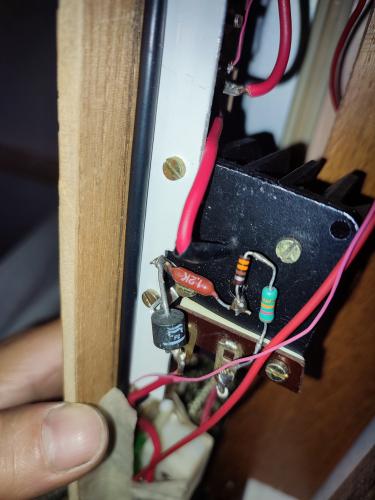

Devi aspettare qualche elettronico.
io riconosco solo un diodo delle resistenze e un termostato interruttore.
Detto questo il modo più semplice per beccare il regolatore è seguire i cavi dal pannello..tra pannello e batteria devi trovare il regolatore.
A meno che non fai come un mio amico che ha collegato dei pannelli a 60 celle direttamente a delle batterie e le ha fatte scoppiare laugh. AGM da 250ah da tipo 390 euro sad. Anni fa.

Sembrano dei circuiti fatti in casa, meglio consultare un esperto.

Bella domanda..., dovresti chiedere al vecchio proprietario, sulla foto vedo un transistor di potenza, un diodo e delle resistenze, se quello è il regolatore..., lo toglierei e metterei qualche cosa di serio.

il mio suggerimento: ho lasci tutto così o cambi tutto: pensare di adattare quel "regolatore" artigianale al nuovo pannello la vedo dura, se non ti hanno lasciato uno schema e delle informazioni forse ti costerà di più recuperarle/studiarle che comprare un nuovo regolatore serio e affiidabile.
(Io da elettronico non terrei una cosa fatta in quella maniera nel mio camper)
