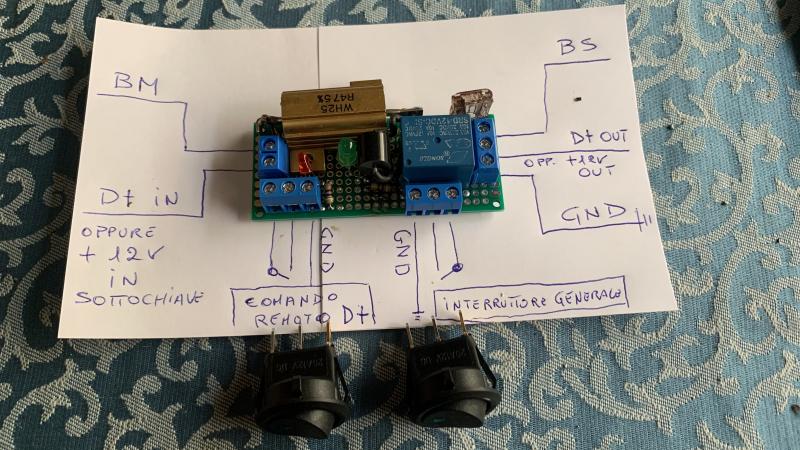

Utilizza come ho fatto io,  un diodo Schottky, un 15SQ045 va benissimo, per la sicurezza invece puoi utilizzare cavi da 2,5mmq per i collegamenti a BM e BS con fusibile/i da 10A.
Mi sono autocostruito un circuitino che comprende oltre al D+R anche i vari consensi per attivare DC-DC e per passare i carichi direttamente sotto alimentazione da alternatore quando viaggio, in questo modo il DC-DC si occupa solo ed esclusivamente di ricaricare la BS lifepo4 da 280Ah.
Ciro.

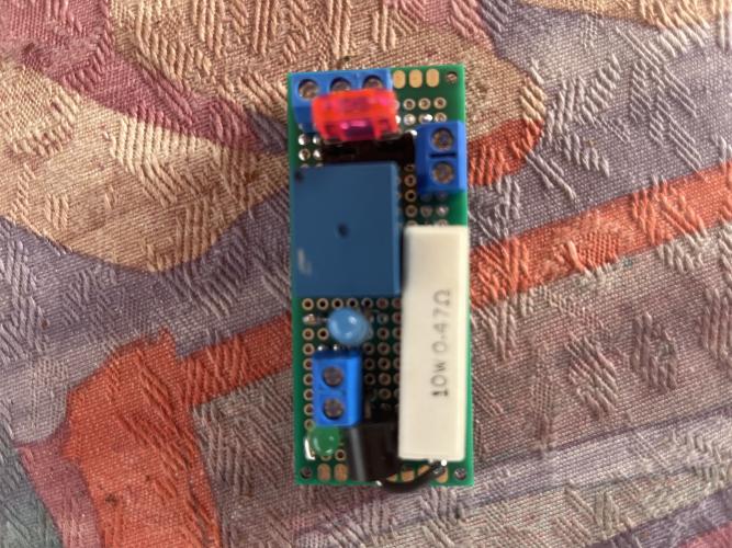

Ho usato sia una resistenza 0,47 ohm da 25 Watt come
QUESTA
.  sia una normale resistenza ceramica da 10 Watt sempre da 0,47 ohm.
Ho preparato questo che volevo regalare ad un amico ma non si è fatto più vedere.
Testato sul mio mezzo e funzionante al 100%.
Ciro.
