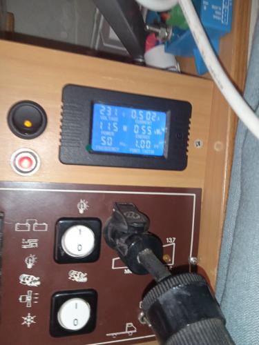

Buongiorno, secondo voi le resistenze si degradano col tempo?
Il mio frigorifero dovrebbe avere secondo scheda tecnica 125w a 220w.
Ma vedo tramite inverter (onda pura) e tramite un amperometro AC, che a ben 230v la resistenza si stabilizza sui 110-115w. Ovviamente appena accesa da fredda di più ma non credo che la scheda tecnica intenda all avvio.
Solo mettendo l.imverter a 245v ottengo davvero sui 125w.
Dalle colonnine poi, dove la tensione può essere ben peggiore dell' inverter, ancora peggio.
L altro giorno di notte avevo 199v da una colonnina e il frigo non andava. Di giorno ho dovuto staccare la colonnina e andare a inverter da solare e di notte a gas.
Con i 230v raffredda perfettamente.
Secondo voi va cambiata?

Ti porto la mia esperienza di questi giorni.
La scorsa settimana ho aperto su COL questo post  https://www.camperonline.it/for...
Nel mio caso per il 220V la resistenza, come scritto dal costruttore sulla guaina in silicone, è di 190watt.
Avevo il frigo che raffreddava poco a 220V mentre funziona bene a 12V e a gas.
IN GARAGE, collegato al 220V, con un tester professionale misuravo: 232V di tensione, 335 ohm di resistenza e 0.46A di assorbimento.
Se conosci la "legge di ohm" puoi facilmente verificare che non è possibile  in queste condizioni,  ottenere i 190watt necessari per il funzionamento ottimale del frigo (Dometic 7655).
Titubante ho ordinato la nuova resistenza (100 euro spedizione compresa) ieri l'ho ricevuta e provata subito al banco.
Le misure dicono: tensione 231V resistenza 225 ohm assorbimento 0,75A.
​​​​Quadra !!

Ho chiaro tutto questo.so bene la legge di ohm.
I 210v o anche 199v erano per colpa di una colonnina. Non è questo il punto.
Il punto è che Da inverter ho sempre 230v spaccati.
E la resistenza sviluppa 115w invece che 125.
Tralaltro 125w li dovrebbe dare già a 220v.
A 115w raffredda bene comunque. Anzi se fuori non è molto caldo, stacca anche il termostato per troppo freddo .
L amperometro AC è esatto.
Qui è da Inverter. Con una colonnina a 230v è uguale.
Ma l altro giorno la colonnina di notte scendeva tra 210 e 199v. E non raffreddava ovviamente.
Solo se metto inverter a 245v riesco a vedere veramente i 125w .
Ma non voglio tenere l inverter a 245v. Al massimo 235.
Il mio Inverter si imposta a piacimento tra 210 e 245v. Standard è 230.
Tieni in considerazione che il valore in Ohm della resistenza lo devi misurare a temperatura a regime.
Appena acceso per un minuto la resistenza va aumentando per la temperatura e la potenza cala. Si stabilizza a piena temperatura.
Immagino che la potenza nominale della scheda tecnica sia a caldo.. perché a freddo per una questione fisica qualsiasi materiale ha una resistenza più bassa.. quindi appena acceso il frigo avrai un bel po' di watt in più, a scendere rapidamente all aumentare della temperatura per stabilizzarsi poi.
Appena acceso ho anche 130w a 230v..ma poi in un minuto circa o poco più si stabilizza a 115w.
Sulla resistenza a 12v succede la stessa cosa..il calore aumenta la resistenza.

Scusa ma non riesco a mettere a fuoco la forza del tuo display e quindi non leggo i dati.
Concordo che l'aumento di temperatura modifichi il valore di resistenza.
Però mi pare di capire che stai misurando in uscita dall'inverter; sbaglio ?
Se così fosse io proverei a misurare sulla resistenza i valori di resistenza, di tensione e di corrente proprio sul connettore della resistenza.
Puoi farlo ?
Poi si può ragionare con certezza.
