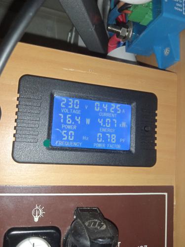

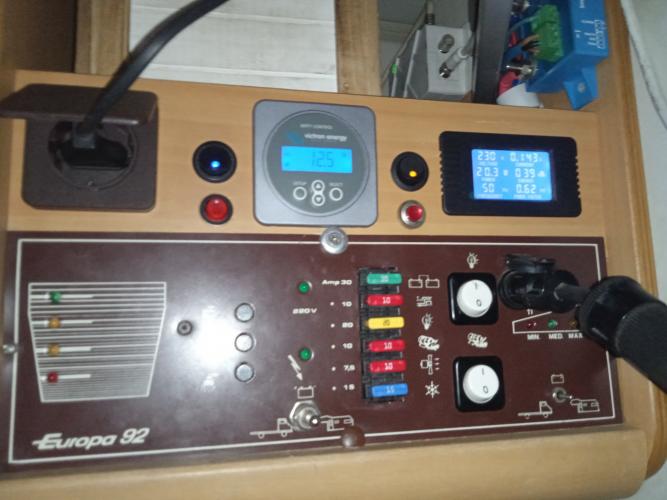

Controlla la tensione della colonnina perché il mio frigo ultra trentennale con inverter a 230v va benissimo. Lo uso sempre cosi sia da solare che in marcia.
Ma ieri notte alla colonnina non funzionava bene e la tensione però era da 199 a 206v. L ho dovuto mettere a gas. Ragion per cui invertiro il relè di priorità dell' inverter. Faro in Modo che sia  ll inverter a alimentare la bobina. Così se la colonnina fa schi fo, accendo l.imverter che aliemnta frigo e prese. Ma la colonnina resta ad alimentare il solo Cb da 20A. Il quale alimenterà l.inveryer finché c'è la fa.
Anasta: la mia resistenza del frigo Ac, dovrebbe essere da 125w a 220v.
Ma vedo dall' inverter che si stabilizza sui 110w a 230v.
Solo mettendo lninverter a 245v fa effettivamente 125w.
Può essere si sia rovinata in 33 anni?
Si può cambiare?
Per tenere sotto controllo la colonnina, consiglio questo contatore amperometro con sensore Hall, cinese da 2 soldi.
Dice tensione, Amper, watt e Power factor.. cioè il rapporto tra watt e VA.
Veramente molto utile in campeggio. E da me monitora anche l inverter perché è a monte del relè di priorità il sensore Hall.

Ecco la.mia fa 110w invece che 125w.
e solo con 230v ovviamente, altrimenti meno.
A 245v riesco a avere la potenza di targa.
Aggiungo che appena acceso il frigorifero, la resistenza sviluppa più potenza per alcuni secondi -minuti.
Presumo perché essendo fredda appena accesa ha una resistenza più bassa che poi andando a temperatura, aumenta..e quindi riduce la potenza.
Comunque il mio a 110w funziona perfettamente.
Ma.se la tensione è a 200 o 210v non funziona bene.
