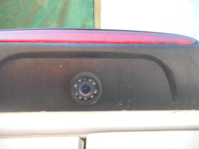

IO ho sostitutìito recentemente la "cinesina" che avevo montato 4 anni fa con questa: https://www.amazon.it/EC170-11-Piccolissima-Videocamera-Waterproof-Posteriore/dp/B00ZP6CKTS/277-2999989-8400316?ie=UTF8&camp=3370&creative=24114&creativeASIN=B00ZP6CKTS&linkCode=as2&redirect=true&ref_=as_li_ss_tl&tag=progesit-21
Ma solo perchè volevo una retrocamera senza linee guida, un capriccio insomma visto che la prima andava ancora benissimo.
92° mi sembrano un po pochi, non riusciresti a vedere per intero la coda dle camper, considera che la mia ne ha 170° e vedo così:
Arrivo a vedere a 9m di distanza per 6m di larghezza...
Un consigli, se riesci ad istallare la retrocamera in alto e posizionarla correttamente i sensori di parcheggio sono del tutto superflui.
