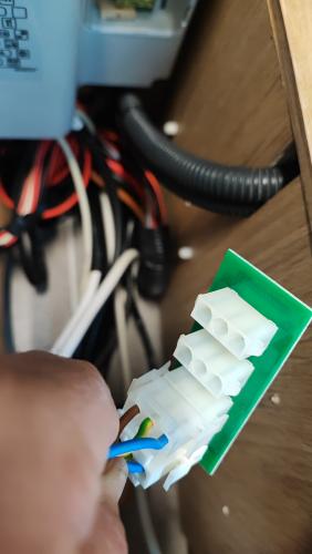

26/09/2004 3266
Inserito il 03/03/2024 alle: 19:22:31
Modificato da oigroig il 03/03/2024 alle 19:22:45
26/09/2004 3266
Inserito il 03/03/2024 alle: 19:50:03
Buonasera
questa era la spina che cercavo
Che in concessionaria non usano
volevo attaccarmi a 1 delle 2  spine libere che sono a 220v
Modificato da oigroig il 03/03/2024 alle 20:07:37

In risposta al messaggio di oigroig del 03/03/2024 alle 19:22:31
Ricordo questi connettori perche' usati sulle centraline Schaudt dei miei Hymer (parlo di piu' di 15 anni fa).
Ma vedo che Schaudt continua ad utilizzarli.
C'e' gia' una discussione qui sul forum
Non dovrebbe essere impossibile trovarli.
Bisogna naturalmente avere e crimpare anche i contatti.
