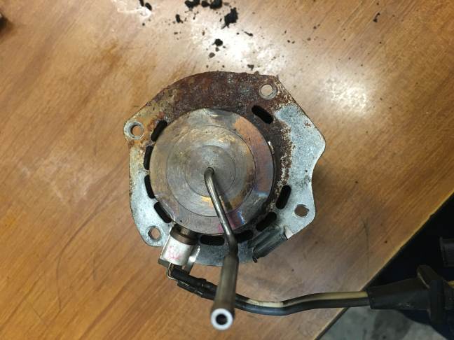

oggi mi sono dedicato alla revisione del mio Webasto che fumava troppo in accensione e spegnimento.
In più era diventata rumorosa in accensione la ventola interna (basterà un po' di wd40?)
Nello foto qui sotto vedete il weba smontato, da notare come il bruciatore sia diventato ovale e una infiltrazione di acqua.
Ora chiedo agli esperti, oltre al kit di guarnizioni e il caso di sostituire il bruciatore? Cos'altro cambiereste?
[/img]
13/12/2009 4492
Inserito il 15/05/2016 alle: 00:52:58
Ciao, il tuo Webasto non è messo bene...ha avuto una infiltrazione d'acqua notevole, il livello è visibile dal segno della ruggine all'interno del gruppo ventilatore, non so se causato sull'auto dove era montato, presumibilmente in orizzontale, o sul tuo mezzo, se il rumore ventola è dovuto all'acqua,hai ben poco da fare, il motore si smonta con difficoltà e non è facile revisionarlo, il bruciatore necessita di pulizia e, seppur arruginito, potrebbe andare, l'ovalizzazione è normale e non pregiudica il funzionamento, verifica la candeletta in quanto mi sembra di vedere il cablaggio bruciacchiato, oltre al kit guarnizioni, forse, sarà da sostituire il gruppo ventola il cui costo non è indifferente, se hai difficoltà per i ricambi contattami, nel mio garage qualcosa si trova.....Un saluto Enzo

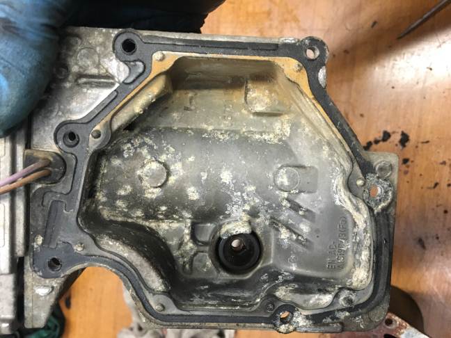

Ciao Enzo, dunque il cavo della candeletta ha la guaina un po' annerita.
Con il tester mi dava continuità tra i due pin del connettore è un valore di 0,5 ohm giusto?
È sempre partito bene, il difetto è che fumava bianco denso in accensione e spegnimento per qualche secondo.
Il Webasto proviene da una Ulisse ed anche sul mio mezzo l'ho montato in verticale.
Non ho provato a smontare la copertura della ventola e domani provvedo a verificare se c'è stata infiltrazione anche all'interno, proverò a lubrificare e farla girare a banco.

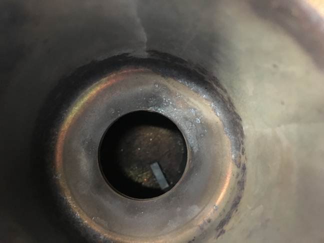

il bruciatore e la camera di combustione la pulisco con un pulitore freno? Hai rimedi migliori?
Emanuel
[/img]
13/12/2009 4492
Inserito il 15/05/2016 alle: 22:04:13
Cia, ti consiglierei di non usare solventi, la pulizia del bruciatore puoi farla con l'utizzo di un giravite lungo a testa piana, lo batti con delicatezza sugli anelli interni del bruciatore e vadrai che i residui carboniosi si staccano dalle pareti, sull'Ulisse il Webasto è montato in orizzontale infatti è visibile la linea dell'acqua che ha infiltrato il riscaldatore, accedere al motore del ventilatore non è facile, tant'è che non è previsto dal costruttore, il ricambio e preassemblato e completo, comunque se vuoi intervenire dovrai smontare la ventola calzata a pressione sull'asse per togliere le viti che fissano il motore, la candeletta deve avere una resistenza di 0,3 Ohmm, verifica il buon funzionamento del tester, evita di imbrattare il fondo del bruciatore in quanto il formarsi di incrostazioni troppo dure non permetteranno l'evaporazione del gasolio con conseguenti malfunzionamenti, quindi niente pulizia con solventi se non specifici. Un saluto Enzo
